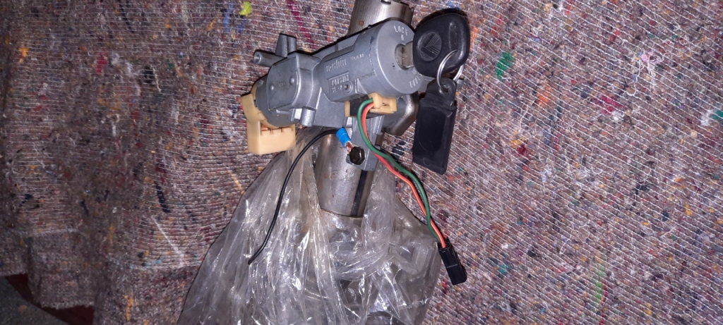

pevosan a écrit :
kevinou a écrit :
j'ai eu le cas pour le neiman
position 1 OK
le démarreur lançait mais rien
et pareil elle a coupé et impossible a redémarré
je l'ai remplacé et hop au quart ^^
C'est cette pièce là qu'il faut remplacer ? :?:
https://www.autolinkmx5.com/ignition-sw ... 2331-p.asp
J'ai fais un test rapide avec le neiman de l'Eunos (1997), mais ça n'a pas fonctionné :tantpis: Je pense qu'il y a un anti démarrage (sur l'Eunos), car il y a un bidule avec la clef de contact... et des fils qui n'existent pas sur le neiman de la bécette...
Oui , y a une histoire d’écu spécifique pour les eunos avec neiman et clé.

Le neiman de l'eunos se présente comme ça. Sur la bécette, il n'y a pas le fil de terre, ni les deux fils vert et rouge, ni ce que je soupçonne être un anti démarrage accroché à la clé de contact

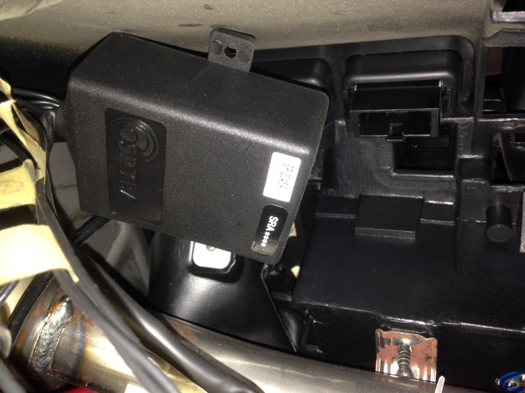

Il y avait ça parfois... activé ou désactivé par contact avec le petit boîtier... qui pendouille à la clé sur la photo de pevosan.

C’est sur celle de pev?

Nan, la mienne. Lui a juste la petite fiche contact (je présume).

Il devait y avoir ça, sur l'eunos, je ne me souviens plus...
Bon, ça ne me dit pas ce qu'il faut que j'achète pour solutionner la panne :?

Quand tu as mi le neiman de l’eunos , tu as mis l’écu associé?
Les deux fils supplémentaires sur ton eunos sont raccordés à quoi ? ( ou est ce que c’est juste la pièce détachée)
C’est pas raccordé à une antenne pour la clé justement .

L'Eunos était une 1.8L, donc je peux tenter de mettre l'ECU, mais ça ne marchera pas :tantpis: C'est de la pièce restant d'une voiture démontée l'an dernier...

l'Eunos avait en effet une alarme/antidémarrage, mais de seconde monte grâce à son passage en UK...
je sais plus si le boitier est sur la coque ou dans le tdb, ni si sa clé avait un transpondeur, mais ton ECU n'a pas besoin du signal, et j'imagine que ce contrôle de clé agit/coupe avec l'ECU, pas le neiman lui même qui doit rester un commutateur identique :tantpis:
Je l'ai interchangé, cet ignition switch, avec celui de l'Eunos. Nada :tantpis:

Du coup, je pense qu'on peut écarter l'hypothèse du neiman ou il y a autre chose qui peut ne pas fonctionner à ce niveau ?
