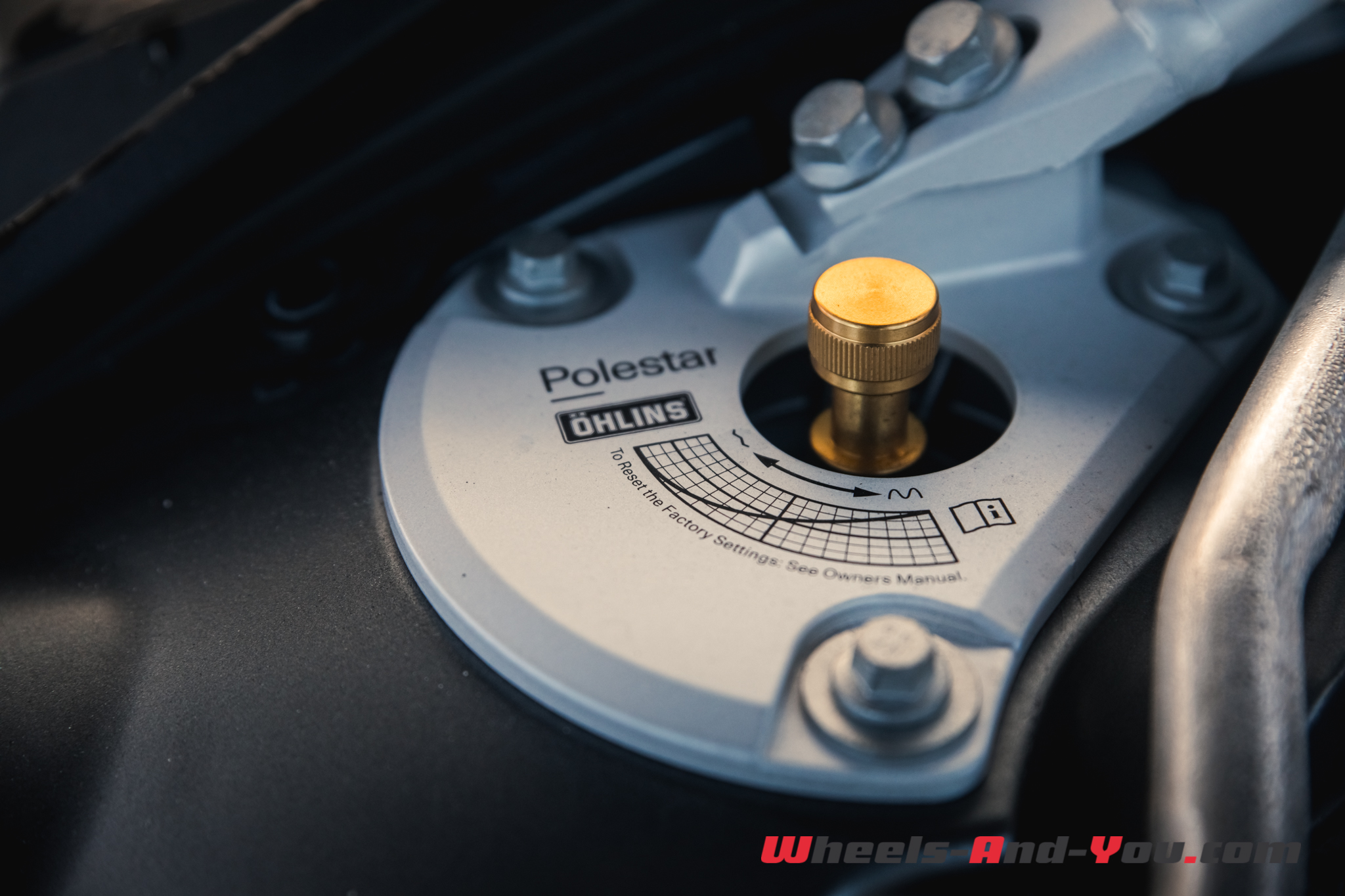

Sinon, dernier petit update, la LLD de mon daily se terminant fin d'année, avec les délais qui s'allongent, j'ai passé commande de mon prochain daily et roulant moins et ayant moins besoin des capacités de tractage du SUV, adieu le SUV, je passe à une turbobrick
V60 T8 Polestar, Gris Tonerre, 455cv, Freinage Brembo et Suspensions Olhins
Ca devrait être sympa a conduire (je n'ai pas pu tester la version Polestar, il n'y en a pas en essai, et les nouveaux moteurs 455cv ne sont pas encore livrés ni en essai, donc j'ai choisi sur plans !)
