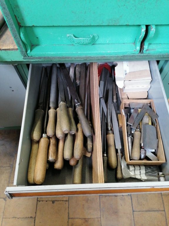

Faut des limes de qualité, ce qu'on trouve en magasin de bricolage c'est juste bon pour ebavurer et encore...

C'est mon boulot ça justement :lol:
