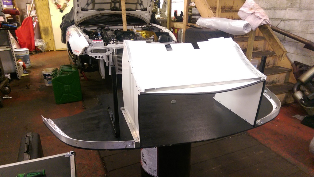

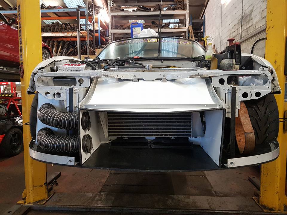

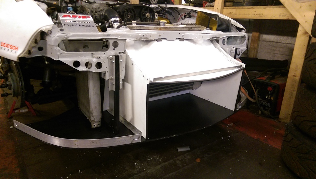

montage intéressant trouvé sur miataturbo concernant l'aéro
du coup la position 6 serait la plus favorable, mais ça devient tendu pour placer un radiateur d'huile ou autre en plus sans avoir l'huile/l'eau/l'intercooler en montage frontale comme j'ai maintenant
du coup une position 6 avec une entrée sortie cloisonnée pour un radia d'huile ou autre en reb pour être pas mal
vous en pensez quoi ?

que ce sera au contraire moins tendu pour placer tout ça comme tu veux !!
en virant toute la partie inférieure du parechoc tu peux t'amuser à tout organiser comme tu veux, en faisant juste des ouvertures/duct en accord :oui:
on retombe souvent sur la valeur d'1/3 de la surface à refroidir pour la surface de l'ouverture ;)

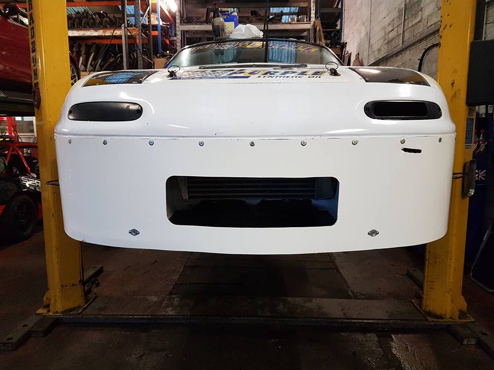

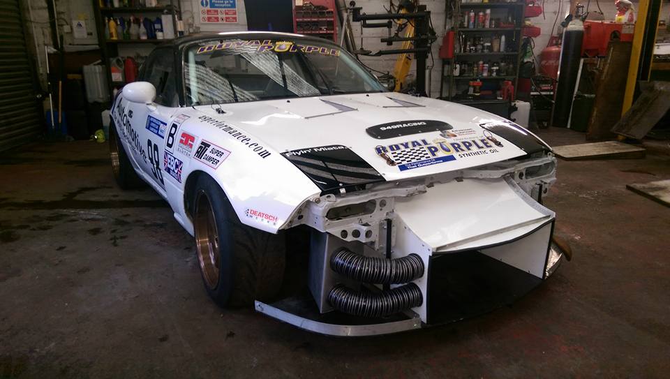

The_pass/Ryan (singular motorsport avec un pote à lui, mais il bosse maintenant pour GWR) et Morpheus by Moti (patron de Blackbird fabworx) ;)

Oui comme dit Neobob22, tu auras justement plus de place :) Voilà aussi ce que Dan et Anthony de Ak Automotive avaient fait sur leur ancienne miata. Je trouvais ça intéressant car tout est facilement démontable et permet d'avoir un accès assez facile :)

Efficace mais pas beau tous ses mod aero .
je kiffe bien de série lol elle essaye de s'envoler :woo:

C'EST DES MALADES ! :o

Mon préféré c est la dernière, ça fait mad max

vais étudier la chose ces prochains temps, mais ça me permettrai de libérer un peu le radiateur
Neobob22 a écrit :
:love2: :love2: suis amoureux, en plus avec les canards que j'ai récupéré ce serait :love: :love:
bon ben un nouveau pare-chocs est trouvé, reste a allé le chercher et tronçonner pour voire tout ça
