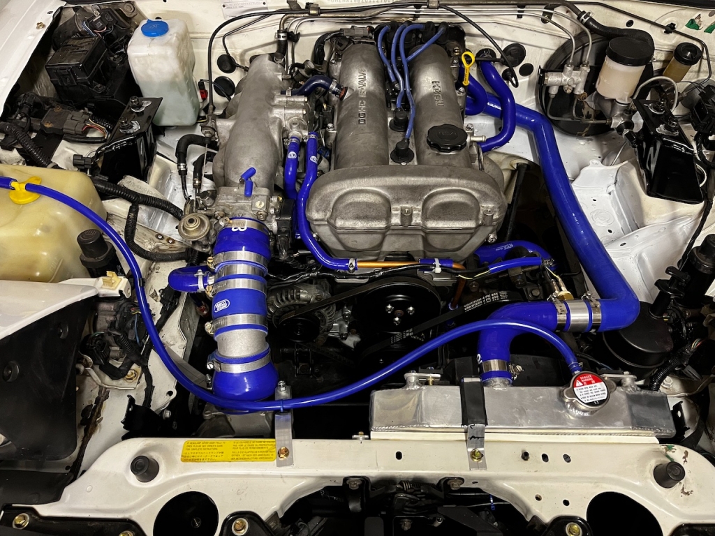

le B7 a craqué :woo:
bon non sans mal ...
après un amorçage tranquillou, montage des bougies et mise a feu !
premier constat, ça comprime plus que le moteur stock.
les premiers démarrages étaient chaotiques :sic:
après quelques investigations, je penche pour un injecteur qui faisait des siennes : un échappement plus froid que les autres et un moteur qui semblait tourner sur 3 pattes ... :?
et là tout est rentré dans l'ordre le moteur tient gentiment son ralenti, les échappement sont à la même température.
première chauffe pour vérifier l'absence de fuite, ça semble OK, le calorstat s'ouvre bien.
j'attend encore qq pièces pour mon admission pour le faire tourner un peu plus longtemps et régler l'avance a 14°
bref encore un peu de taf avant Pouilly :beer:

Le B7 est en place, quelques km ce weekend pour vérifier que tout fonctionne correctement.
plus qu'a valider sur grande distance et en charge soutenue qu'il respire bien :faim:
bref vivement pouilly :beer:

Avec le débitmètre de RX7, il devrait bien respirer. Tu as quoi comme collecteur et échappement ?
Message Publié : Mer 1 Nov 2023, 08:19
Inscription : Lun 5 Fév 2018, 21:51
Message(s) : 127
Localisation : grenoble
collecteur acier Jackson racing, cata vide et reste de la ligne d'origine.
Message Publié : Mer 1 Nov 2023, 12:49
Message(s) : 9962
Bah, c'est bon, ça va respirer :P
