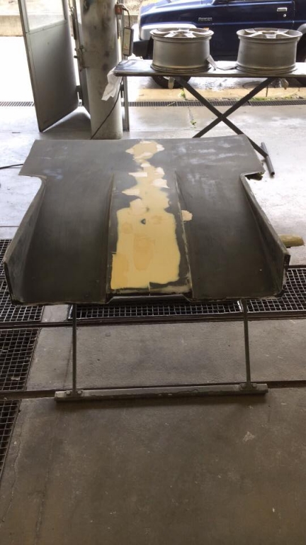

aujourd'hui j'ai continué a travailler sur le diffuseur, les plus grosse imperfection suite à ma modification on été bouchée au mastic, j'ai passé commande de 3L de mastic polyester que je vais gicler et poncer afin d'obtenir la surface la plus lisse et propre possible avant de faire un moule pour sortie la pièces définitive :faim:

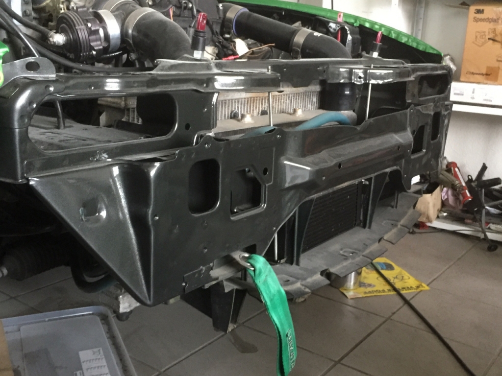

Avez vous des retours concernant la suppression de la tôle entre les longerons celle ou le plastique et mon radiateur d'huile est fixé ?
y a t-il un impact sur la rigidité avant de la caisse ? ou servait-il seulement de support au bump stop :?
Message Publié : Sam 11 Nov 2017, 12:34
Message(s) : 1194
Je pense que ca aide à renforcer l'avant, après rien ne t'interdit de faire une sorte de BAR à la place de ce longeron je pense, pour garder le coté renforcement.
Message Publié : Sam 11 Nov 2017, 13:38
Message(s) : 1576
Pour moi c'est un simple support de pare choc. La tôle est très fine comparée aux longerons, la pièce complète ne pèse pas lourd.
Tous les efforts châssis sont en amont de cette pièce, ils s'arrêtent au niveau des tourelles d'amorto et des supports de berceau. En triangulant la partie tourelle/pare-feu je pense qu'on peut se passer de tout ce qui est en aval d'un point de vue structurel

Message Publié : Sam 11 Nov 2017, 17:23
Message(s) : 7688
ça participe pour la torsion..... le virer purement c'est débile vu l'orientation du projet ;)

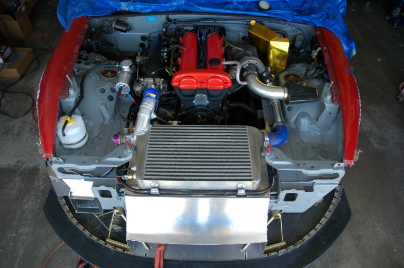

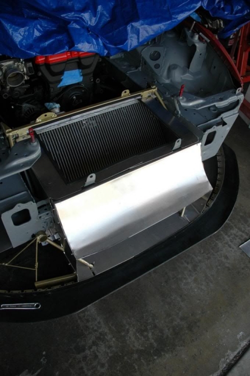

je me pose la question suite à ces photos, a priori Ryan n'avait pas renforcer plus que ça après avoir supprimer ces tôles pour placer des radiateurs et intercooler
pas moche cette trottinette

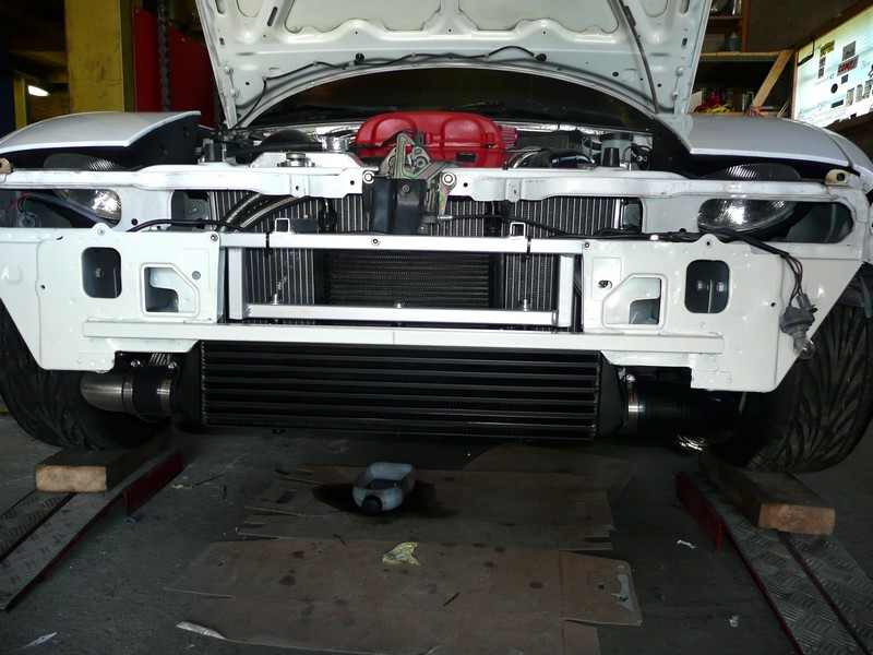

Pour ta traverse, y'a Tintin qui avait remplacé cette tôle emboutie par un tube carré, sur une de ses NAT blanche ;)
Message Publié : Lun 13 Nov 2017, 20:30
Message(s) : 9964
Pas tout à fait ..
Message Publié : Mar 14 Nov 2017, 09:53

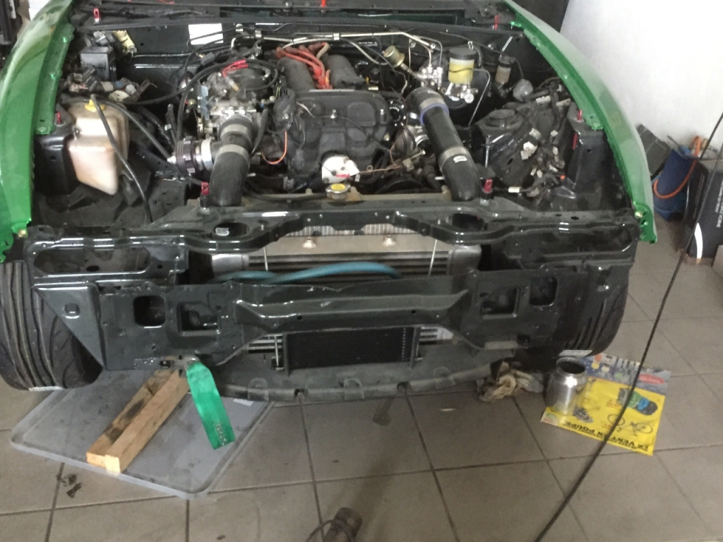

Mes souvenirs defaillent ? Les photos de l'époque sont out ( :cry: ), celle à Roland c'est la 1 ou la 2 ? Il devrait avoir d'autres photos, j'ai trouvé que ça :
Roland a écrit :
Aujourd'hui j'en suis là: j'ai plus qu'à connecter la boîte 6 et remettre le tout dans la titine. Je suis content j'ai pu bien avancer ces derniers jours :)
Mais j'avais en tête deux tôles qui remplacaient les "coquilles", rejointe par un tube carré soudé :?
Message Publié : Mer 15 Nov 2017, 07:18
Message(s) : 9964
Ce n'est pas la même et, pour moi, celle que Tintin avait remplacé est vraiment celle qui fait la rigidité à ce niveau. Celle qu'Eric veut virer participe forcément aussi, mais AMHA elle n'est pas aussi structurelle...
