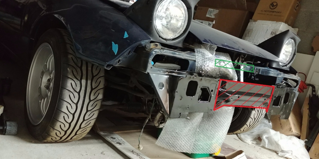

j'étais resté sur la zone rouge, qui doit être un peu structurelle et je pense que Ryan l'a remplacé par une traverse qui lui permet de soutenir son intercooler ;) en tout cas ça permet de fermer la boite formée par les longerons donc ça apporte vite de la rigidité à l'avant, j'éviterais d'en enlever surtout vu l'usage que tu lui réserves !
pour la zone verte par contre, vu que ton capot fibre est fixé sur les cotés, ça doit pouvoir s'alléger, mais en restant en FMIC c'est pas ce qui gêne le plus, pis tu vas pas passer en V-mount tout de suite hein, t'as des pneus à limer d'abord :D

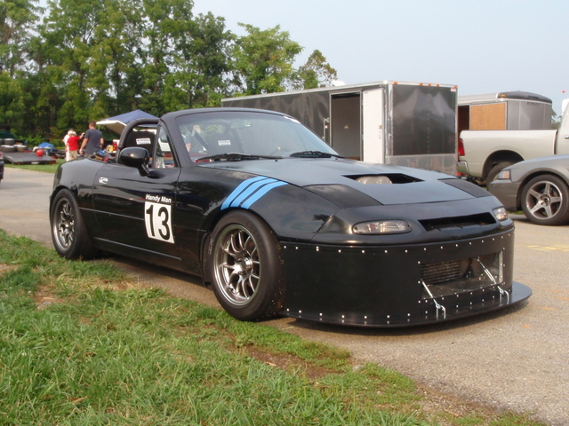

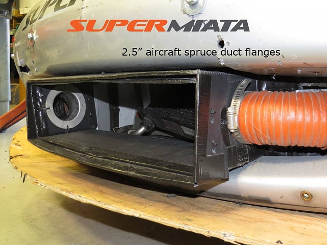

question au spécialiste j'hésite pour ma prise d'air pour mes freins
voici la solution N°1 en prenant l'air dans la conduite qui va au radiateur
voici la solution N°2 en prenant l'air directement en frontale
j'hésite également a faire une deuxième entrée d'air sur la partie rouge comme sur celle ci
Message Publié : Dim 19 Nov 2017, 11:14
Message(s) : 12206
Rhooo le boulot de fou :o
Message Publié : Dim 19 Nov 2017, 13:41
Message(s) : 7688
je prendrais plutot direct en facade.... pour l'autre tu parle de l'entrée d'air parechoc?, si oui carbonmiata fait un ajout sympa :)
