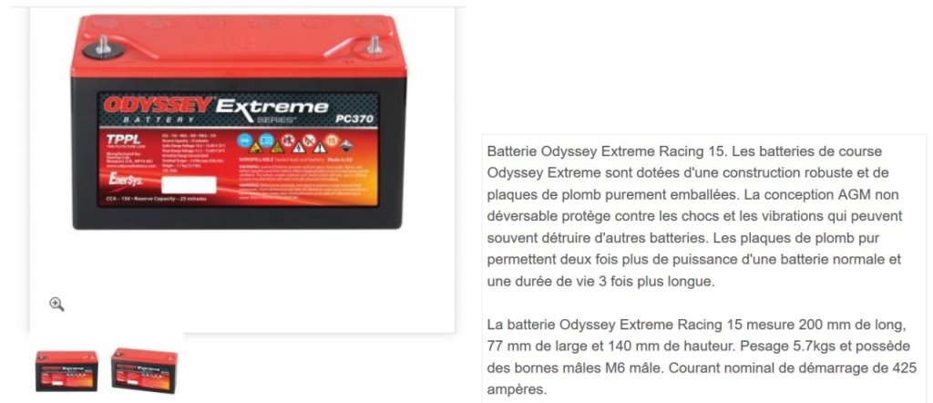

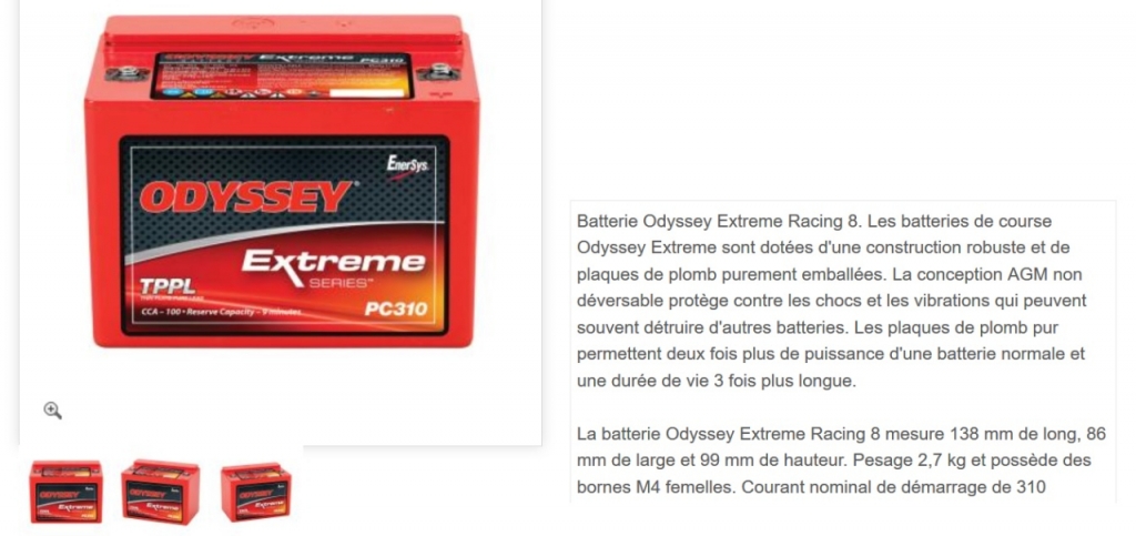

Besoin d'un avis sur les batteries Odyssey, la 8 ou la 15 ? :?
En comparant à l'origine, la 8 devrait suffire. C'est surtout que la 8 est moitié plus légère que la 15.
merci :bien:

310A tu as intéret a la maintenir bien chargée!....... EDIT:c'est du plomb donc la 425A c'est juste plus tranquille..... elle aurait été au Lithium j'aurais dis 425A direct pour la sécurité.
