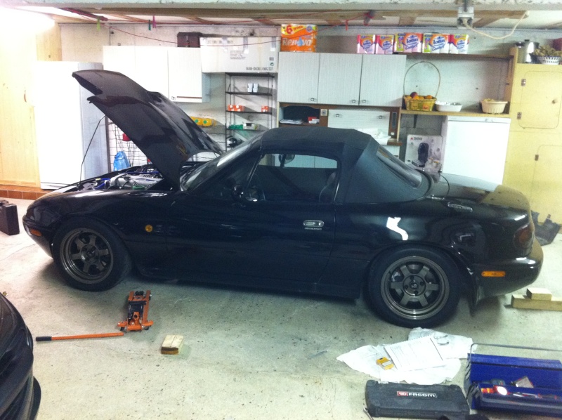

Moi je vois tout ... ;)
Message Publié : Mer 18 Avr 2012, 08:43
Inscription : Lun 9 Avr 2012, 12:51
Message(s) : 475
Localisation : Loiret (45)
Il faut allumer l'écran sinon c'est tout noir les gars :D
Message Publié : Mer 18 Avr 2012, 09:09
Message(s) : 5119
Localisation : Lille
Idem, tout roule :)
En tout cas belles pièces !
Par contre désolé j'ai pas la hauteur d'origine, mais bon... tu peux y aller, rabaisse :D

Mon soucis, c'est de pouvoir sortir de mon sous-sol :lol:

Perso je suis à 85mm au point le plus bas du châssis, mais je vais modifier un peu comme j'ai reçu mes Grid V en 15'... je prendrai quelque mesures bientôt au cas où ça peut servir ;).

Hauteur réglée, à l'arrière je suis au plus bas, j'ai réglé l'avant en conséquence, on peux pas faire de caisse de parking avec du type flex :lol: ... sa fait théoriquement -30.
Si je met une lame, je sort plus la caisse :lol:
ça le fait? :etonne:

En ce qui concerne les TeinFlex, voilà ce que j'ai récolté comme infos pour les réglages auprès de Gary chez TDR, et Eddie Nakato chez AdrenalineRacing :
Hauteur de caisse :
Avant : 12 3/8” (315 mm)
Arrière : 12 1/8” (308 mm)
Précontrainte des ressorts :
Avant : juste ce qu'il faut pour le bloquer soit entre 5mm et 10mm de compression
Arrière : il y a deux écoles (je n'ai testé que la première pour l'instant)
OU
1' de compression en raccourcissant le bumpstop
Dureté amortisseurs :
Piste : 3 pour l'avant et 7 à l'arrière
Street : 10 et 10 (je suis plutôt à 13 et 14)
Tu as quoi déjà comme barre anti-rouli ?

S'il te faut une lame pour frotter, c'est que t'es trop haut ... :tantpis:
Sinon, j'aime beaucoup :aie:

Je parles de ma descente de sous-sol :) là en remontant, l'avant du pare-choc va être à quelques mm de la pente avant que mes roues ne commencent à monter...donc si je met une lame, elle va tenir à peu près 10 secondes :lol:
