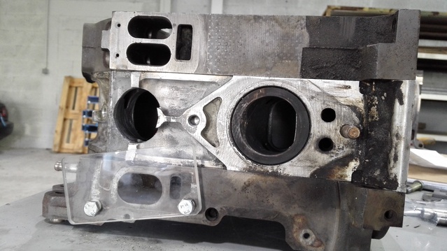

J'ai attaqué le moteur en profondeur.
Les canalisations d'huiles de la plate avant ont été élargies, reste un coup de taraud pour celle du palier et ce sera bon
Premier essai du pp, plutot bien passé. Le tube rentre avec juste ce qui faut de force.

Ton carter il est fort marquer :o

Je n'ai pas compris à quoi sert cet énorme trou fait à la cloche, peux tu m'en dire plus ?

C'est un bloc test pour copier la modif sur le bloc final? Car en effet les paroies ne sont vraiment pas belles.
C'est le peripheral port.
Au lieu d'amener l'air via des lumières dans les plates, on perce directement a travers la chambre de combustion.

Cherub a tout dit. Ca permet d'admettre le maximum de melange que le moteur (qui n'est rien d'autre qu'une pompe a air) peut avaler.
Ce housing est mort, la c'est juste un essai. Maintenant je peux attaquer les vrais.

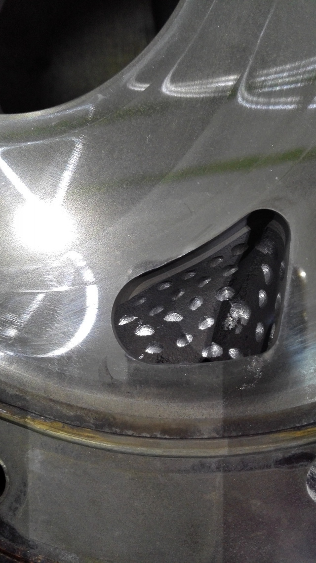

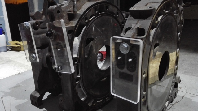

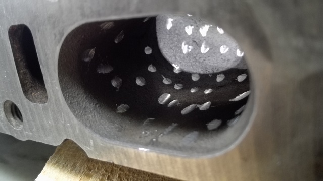

Ah vous aimez les photos ? Alors on continue :faim: :faim:
J'ai continué sur mon housing d'essai, et avec un léger ébavurage du chrome, le rendu est impeccable. Yapluka.
Les plates maintenant. Les conduits d'admission n'étant plus utilisés, on les bouche au Devcon Plastic Steel Putty. Pour que l'epoxy tienne bien, une légère préparation s'impose : déraissage puis j'ai fait des encoches à la fraise pour que ça tienne bien. Puis re dégressage à l'acétone et mise en place des plaques pour boucher côté collecteur.
Le résultat :
Pas de bol j'en ai pas eu assez pour faire le 4ème port. Chez Racing Beat ils disent qu'un pot fait un moteur. La prochaine fois, je boucherai plus loin les conduits pour économiser le Devcon. Le pot est commandé mais ça repousse l'assemblage du moteur à la fin du mois.

tu ne dois pas boucher complètement le porting d'admission?
si tu rajoute maintenant de l'epoxy, tu n'as pas peur que ça n’adhère pas comme il faut?
