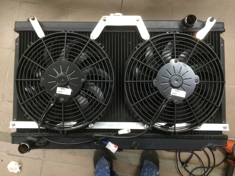

Sinon le chantier a un peu avancé,
Traitement de la baie moteur, longerons, bas de caisse et passage de roues au Dinitrol
Changement de l'embrayage
Un peu de soudure pour le retour du Turbo
Repose du carter avec le cloisonnement anti dé-jaugeage.
Condamnation du système EGR, j'ai bouché avec des platines home-made
Le tunnel de transmission a été recouvert de couverture thermique, une veritable galère a posé mais j'ai bon espoir que ca reduise le transfert de calorie dans l'habitacle et aussi un peu d'insonorisation :aie:
Le bloc prêt a etre réinstallé.
Positionnement des différents éléments, je sais il manque le principale mais je pense que l'escargot doit venir par ce propre moyen car rien depuis 2 semaines que je l'ai commandé...
Découpe des tuyauteries de pompe de DA, ca touchait de partout les durites de radiateur et j'ai horreur de ca :cubitus:
Et enfin atelier lime et disqueuse pour les fixations des ventilateurs de radiateur.
D'ailleurs Past si tu pouvais me donné la ref de la peinture que tu as utlisé pour le radiateur je pourrais comme ca traiter le platines de la même manière.
Voila je suis un peu bloqué en attendant le Turbo, j'ai hate de la faire démarrer!! :faim:

beau taf :bien:
pourquoi ne pas avoir utilisé les especes de tire-fond plastiques souvent vendu pour fixer les Spal?
 Sujet du message : Re: NBFL Fiki.
Message Publié : Mar 29 Mars 2016, 20:53
Message(s) : 859
Localisation : Annecy (74)
Trop facile :D
En fait je n'aime pas trop ca fait bricolage et dans le temps c'est pas genial, le plastique fini par etre cassant, j'en ai fait l'experience...

Ta patoche du haut en forme du V n'est pas symetrique :D

Normal le radiateur est pas symétrique... :langue:
