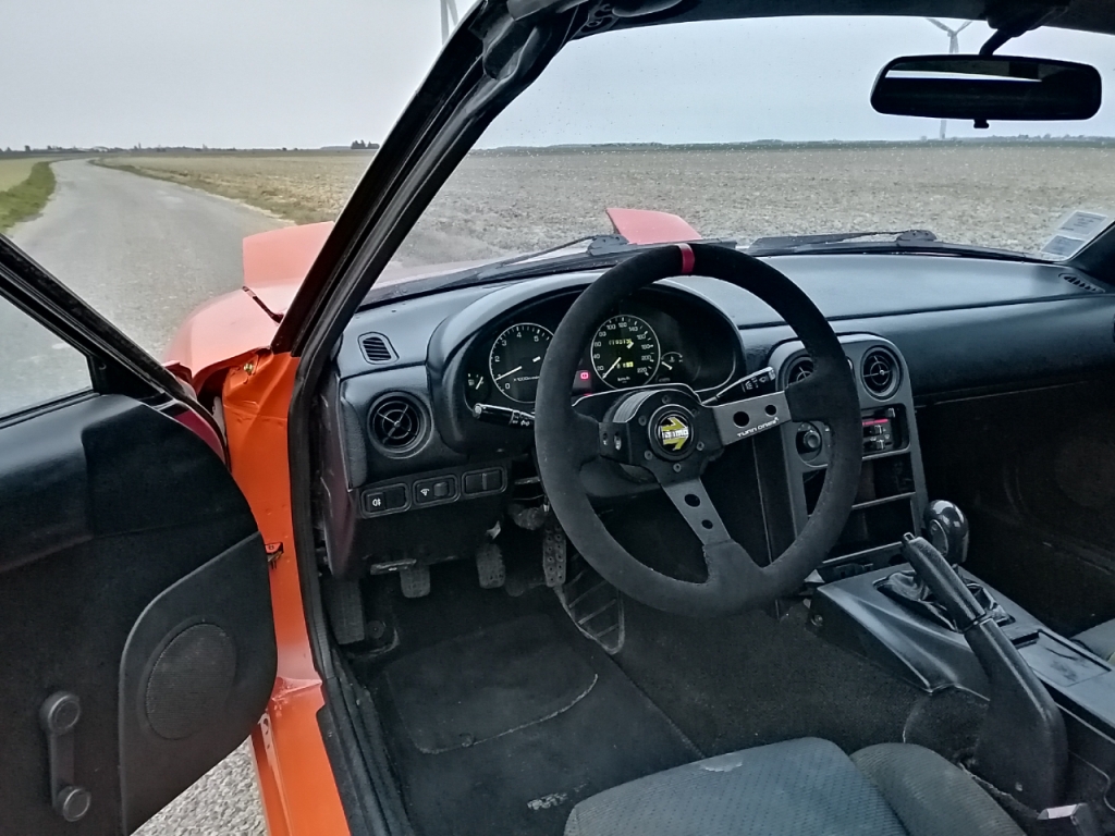

Nouveau volant pour plus de grip dans les mains :D

Si tu transpires des mains (comme moi :red: ), évite de conduire sans gants, ça fait vite un truc poisseux absolument dégoutant :vomi:

Moi c'est pas des mains et ça salit surtout le baquet! :P
Excellent choix bon diamètre et bien tulipé, on n'attache pas assez d'importance au confort de conduite même en course sprint. Avec la suppression de la DA, par temps chaud, c'est physique l'habitacle même "à poil" et décapoté, c'est un chaudron!

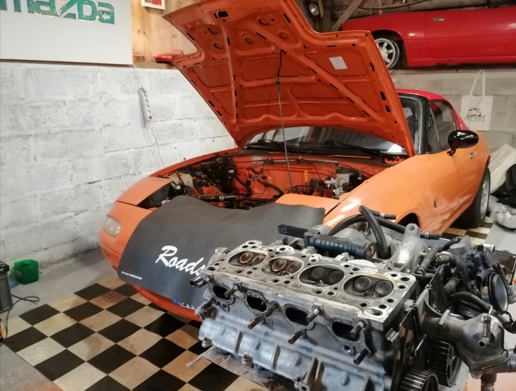

Et un joint de culasse HS...
J'avais des doutes de suppression dans le circuit de flotte, là c'était machine à fumée blanche (pour changer du bleu). Au moins je vais pouvoir changer mes joints de queue de soupape tranquillement :cubitus:

Joint hs? Ou culasse fissurée ( vécu ) ?

Joint HS entre 3 et 4

Classique à cet endroit, comme tu dis un mal pour un bien. Ne te prend pas trop la tête avec l'épaisseur du joint car entre le règlement, les arbres et le calage d'origine, 1 et 1,3 mm avant écrasement ça le fait. Trop de RV fait chauffer en plus… Tes poussoirs sont bons? Mazda ou Kia?
Après il y aura le choix avec ou sans calorstat. Beaucoup le suppriment complètement, d'autres le vident et certains le gardent. De toutes façons 91° c'est trop, il faut rester dans les 85° à mon avis.

Les poussoirs ont l'air bien. Après nettoyage ils sont bien libres :bien:
Reste à décrasser les soupapes aussi :cubitus:

Ben oui! Ce qui fait marcher un moteur atmo c'est la culasse. Tu vas repartir avec un truc rôdé mais propre. Il y a dans la Cup des moteurs totalement d'origine avec environ 110 Mkm qui marchent comme des avions, avec des poussoirs qui claquent longtemps après la mise en route, qui fument mais qui enfument des trucs super préparés en cote + 0,5O et gros RV.
Pour ton calage c'est pas mal d'avoir au moins deux courroies de marque différentes (marques de qualité), ça permet de trouver un bon compromis.
En tous cas le travail ne te fait pas peur, tu as tout sorti, vite et bien. Le seul écueil sur cette voiture ce sont les fichus connecteurs électriques, datant d'une autre époque, et dont le plastique devient cassant avec l'âge.
