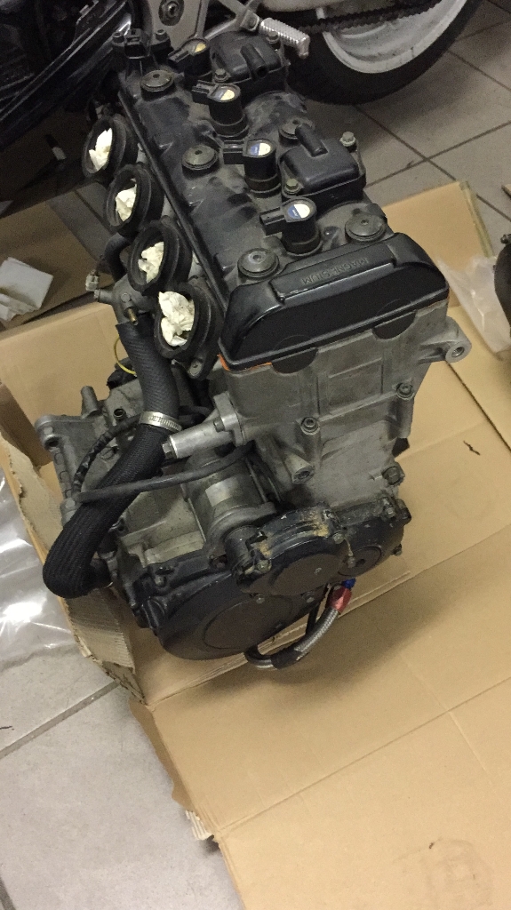

petit jouet récupérer aujourd'hui :D
Message Publié : Jeu 11 Jan 2018, 06:25
Message(s) : 4702
Euh... au risque de dire une connerie: c'est un moteur de moto :? ?

Message Publié : Jeu 11 Jan 2018, 08:52
Message(s) : 1674
Localisation : eure (27)
au vu de l'arrière plan, je dis oui ^^

Message Publié : Jeu 11 Jan 2018, 20:24
Message(s) : 2663
Localisation : VD, SUISSE
oui d'origine Suzuki
et de l'emplacement de la boite
effectivement mais sur celle de l'arrière plan il s'agit d'un V4 a carbu encore :love2:
Message Publié : Jeu 11 Jan 2018, 21:06
Message(s) : 12205
Cool elle va donner cette AX avec une méca de moto toute neuf :faim:

Message Publié : Ven 12 Jan 2018, 09:13
Message(s) : 859
Localisation : Annecy (74)
C'est un 1300 Suzuki ?
Qu'est ce qui t'as poussé à envisager un moteur de moto ? La possibilité de boîte séquentielle ? Le poids ?
Message Publié : Ven 12 Jan 2018, 09:44
Message(s) : 5188
Localisation : 92, 74 et 29
C'est ce qu'il y a déjà dans l'AX.

Message Publié : Sam 13 Jan 2018, 22:05
Message(s) : 2663
Non a priori un 1000 mais sous réserve de confirmation
