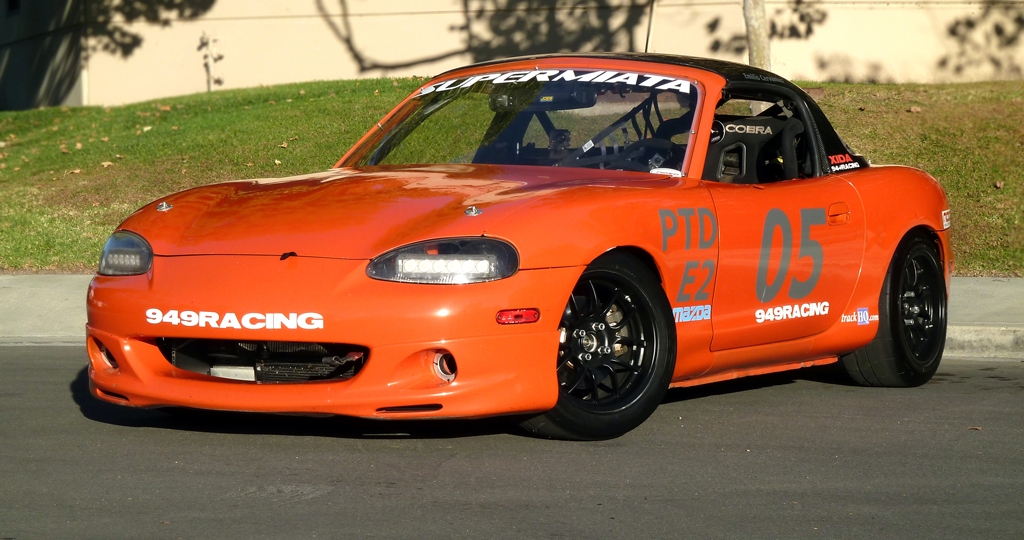

Et pourquoi pas juste une petite rampe Led ?
Message Publié : Dim 14 Jan 2018, 23:41
Message(s) : 1310
Une rampe de LED comme sur la NB de Skuzzle Motorsport ca éclaire bien :)
Message Publié : Lun 15 Jan 2018, 08:07
Message(s) : 2663
Localisation : VD, SUISSE
j'ai pensé à l'option des leds, j'ai peur que ça éblouisse les autres lors de tour libre
perso j'aimerais pas que quelqu'un arrive en "plein phare" derrière moi, du coup j'aimerais éviter de la faire au autres :oops:
mais plus je réfléchit et plus je me dit que ce serait la solution la plus simple et efficace en plus il y aurait possibilité de l'intégrer au pc av, ce qui embêterais pas d'un point de vu aéro

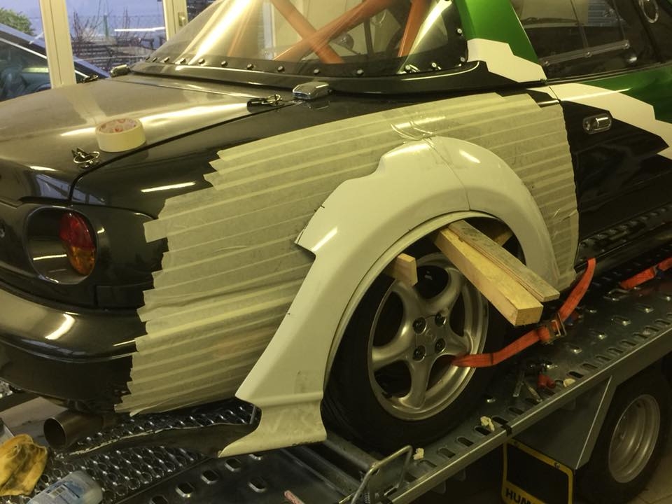

Message Publié : Sam 20 Jan 2018, 19:50
Message(s) : 2663
Mx5-yoyo a écrit :
Ton idée ressemble à ça ? :p
j'aime bien l'idée, mais j'avoue que je serais pas comment la mettre en pratique, je suis loin d'être encore assez bon avec la fibre
j'avoue que passé en full tube devant serait un rêve mais hors budget pour le moment tout simplement, donc pas l'envie de me lancer la dedans

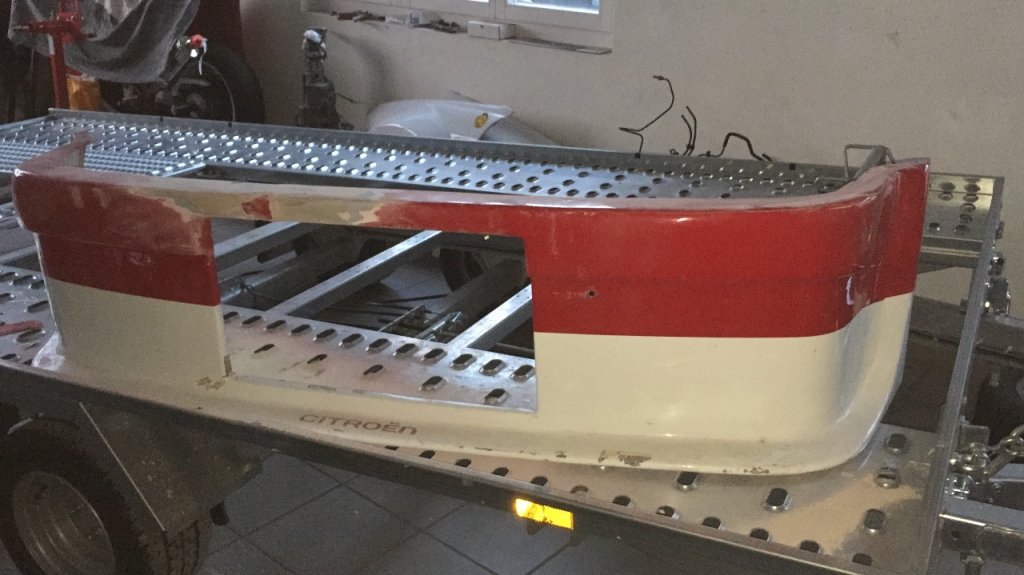

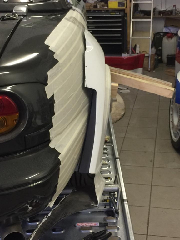

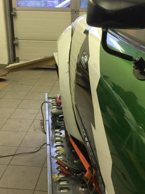

à côté de ça comme je bloque un peu niveau électrique pour le moment, j'ai continué sur le pare-chocs avant et j'ai commencé les élargisseurs arrière
prochaine étape je fibre la jonction pare-chocs / rajout pour faire quelque chose de lisse est solide a travailler
le début pour les ailes arrières, ça va rajouter 5cm à la voiture par côté

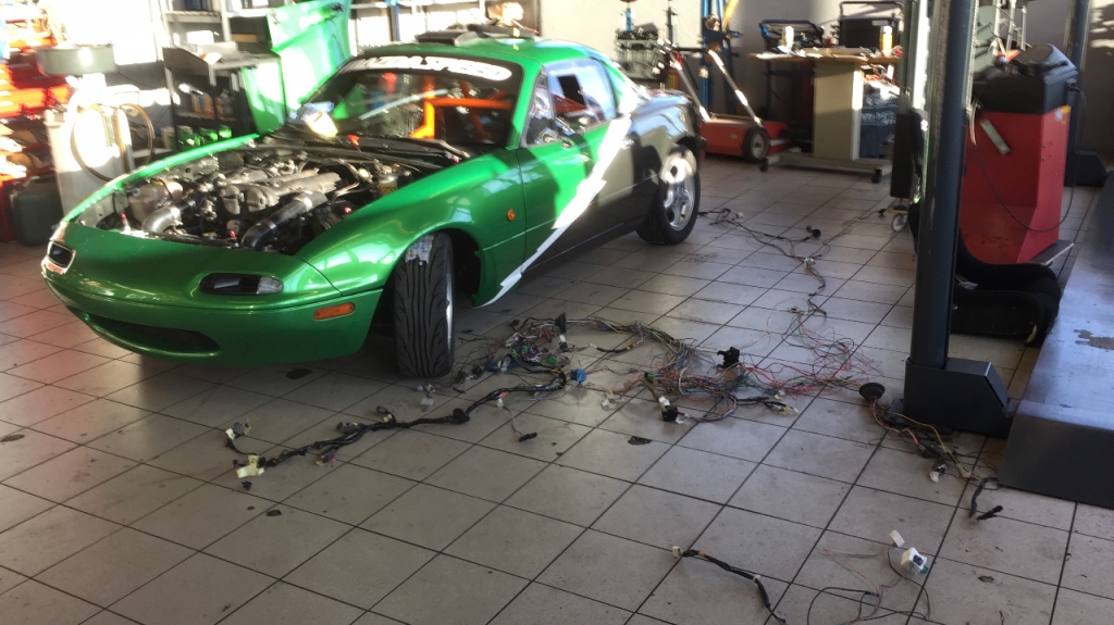

Message Publié : Dim 4 Fév 2018, 20:27
Message(s) : 2663

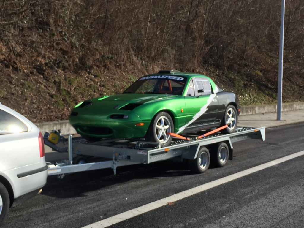

je l'ai emmenée faire un tour, elle est déplacée temporairement chez un ami pour bosser dessus
du coup j'ai craqué et le faisceau est désormais a côté de la voiture

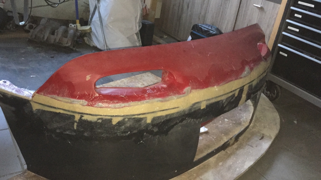

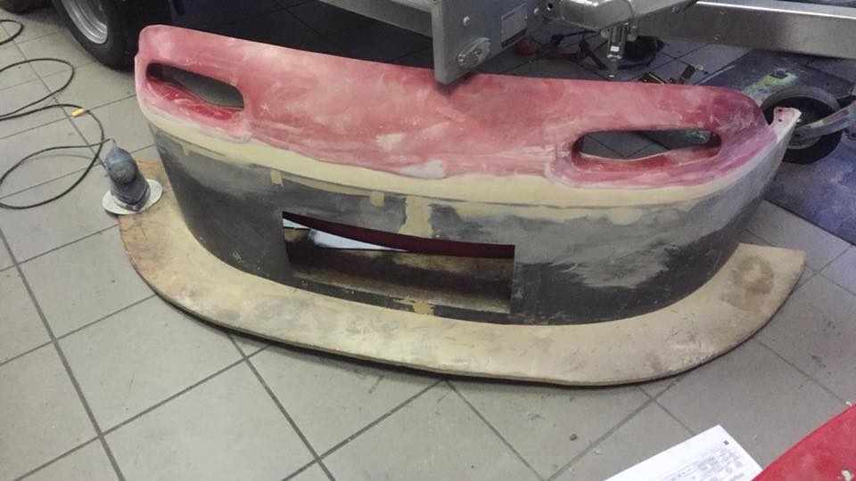

aujourd'hui j'ai passé une couche de fibre sur le raccord entre le pare-chocs et le rajout pour rigidifier le tout afin que ce soit plus simple pour travaillé dessus
comme j'étais lancé, j'ai attaqué le pare-chocs de l'ax
