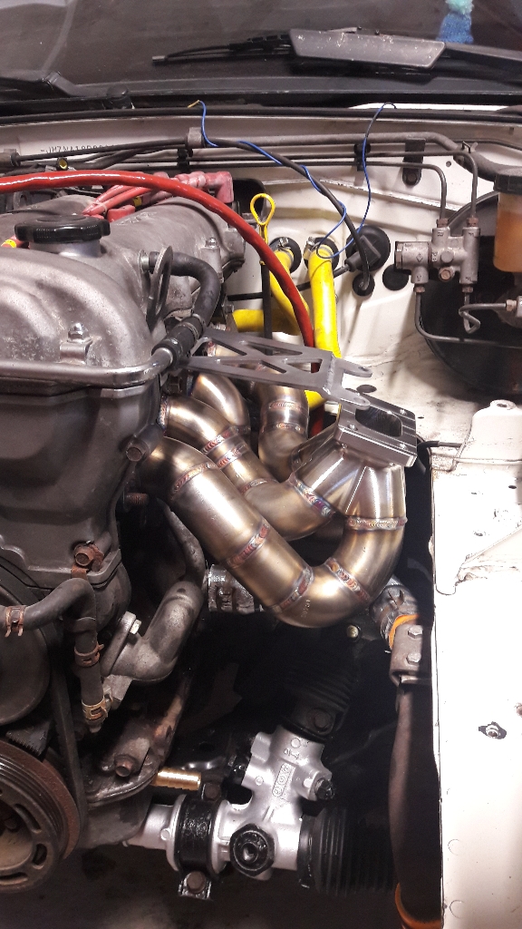

Bah voila ça confirme ce qu'on disait
Encore qu'elle est très horizontale, perso j'irais chercher en haut de la culasse pour soutenir plus verticalement en élargissant la triangulation, par exemple avec des colonnettes sur les vis de couvre-culasse. Dans le genre cosworth comme l'a posté Régis
NB 10ae

Voilà le renfort vendu par Dave avec le kit

et un low-mount avec biellette par en-dessous? ;)
Je trouverais ça vachement plus cohérent !
Repris genre sur le support moteur
