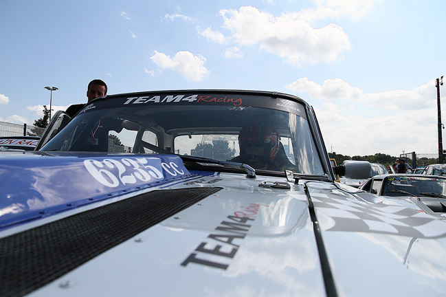

il est certain qu'au ras de la baie de pare brise , il peut en général y avoir une pression non négligeable(nous alimentons d'ailleurs la boite à air de notre falcon de course comme cela) mais il n'en reste pas moins qu'il était indéniable que sur nos Gt overboostés(1,6 bar relatif dans moteur fortement décomprimé via pistons plats mahle et culasse défrettée) qui chauffaient énormément cette solution arrangeait en grande partie le problème, car le volume mort sous le capot était insuffisant (ça se constatait facilement car la r 11 turbo gr A avec la mème méca n'avait pas le problème avec même des pressions de turbo un peu supérieures).
le système de boite à air de notre falcon (bossage bleu), les débourages sont les ouies dans le capot(contrairement au groupe A ou la carrosserie devait rester d'origine à l'exter, la c'est autorisé) , il est à noter que nous n'avons pas de ventilateur et que cela refroidi mieux sans (nous avions testé et au dela d'une vitesse de 60 km/h le ventilo nuit au refroidissement.)

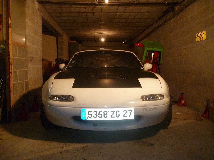

Pour débourrer, ce qui marche bien sur les mx, c'est utiliser la pression négative au centre du capot pour aspirer l'air chaud vers l'extérieur, et positionner une prise d'air inversée a cet endroit :
Et ma version
Message Publié : Lun 30 Déc 2013, 13:02
Message(s) : 5586
Yep! :jaime:
Plus extraction à la Astra GSI et Sierra RS Cosworth => bref on ne refait pas la physique :D
Always the same story:
Ma Mx Black Ed 92
"MS ta MX !"
