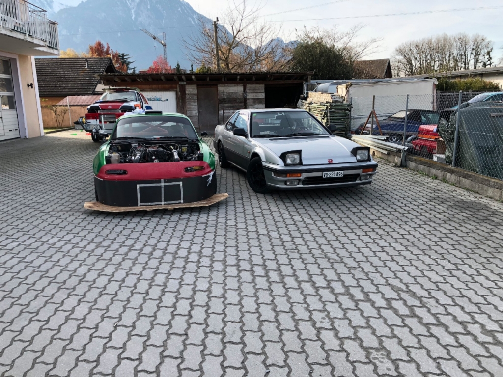

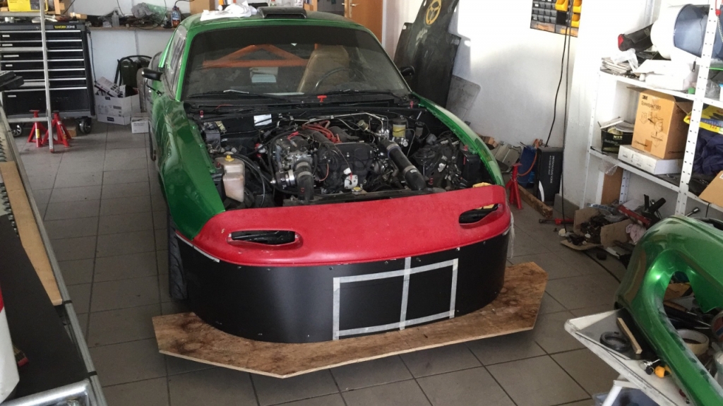

romano a écrit :
Je ne me rappelle plus: tu fais quoi sur l'aéro de l'avant ?

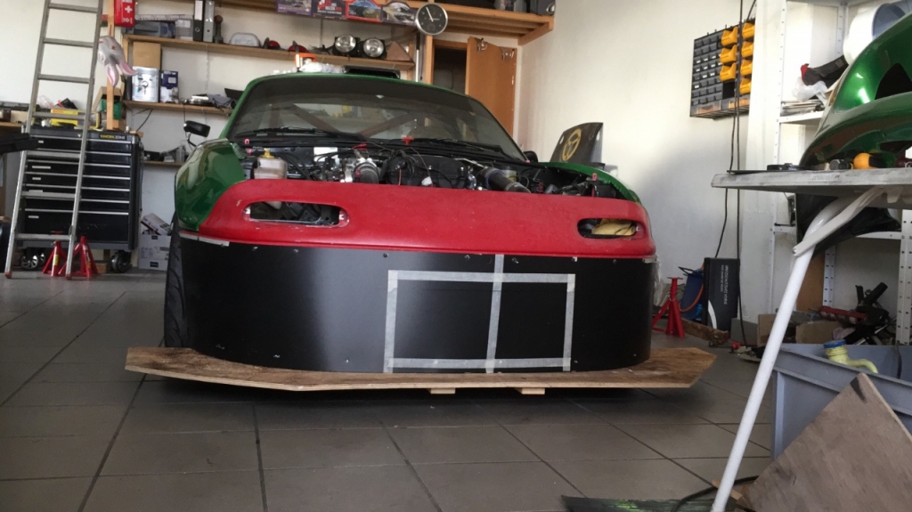

Je pars sur ce qui est fait et reconnu en supermiata au US avec l'ajout de canard
Message Publié : Mer 1 Août 2018, 19:21
Message(s) : 1829
Plat ou avec un diffuseur intégré ton front splitter?
Pour la feuille de pehd du airdam: tu t'es fourni où ?
Message Publié : Mer 1 Août 2018, 19:23
Message(s) : 2663
Localisation : VD, SUISSE
je pense plat pour le moment
pour la feuille il s'agit d'un simple plasique de bricolage, j'ai déjà fibre et mastiquer le pare-chocs le but étant de faire un moule et de le refaire en fibre de verre
Message Publié : Mer 1 Août 2018, 19:48
Message(s) : 1829
Monobloc?
Pour le montage/démontage : tu passes par où ?
Message Publié : Mer 1 Août 2018, 19:50
Message(s) : 2663
la lame sera fixée au châssis, le pare-chocs tiendra avec 3-4 vis vers le capot, 1 dans chaque aile et 5-6 attaches 1/4 de tours sur la lame
Message Publié : Mer 1 Août 2018, 19:55
Message(s) : 1829
Ok. Airdam+reste bouclier en monobloc.
J'avais compris airdam+bouclier+splitter en monobloc... Et là !

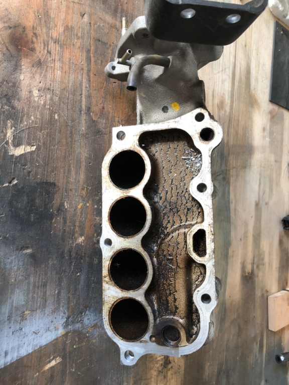

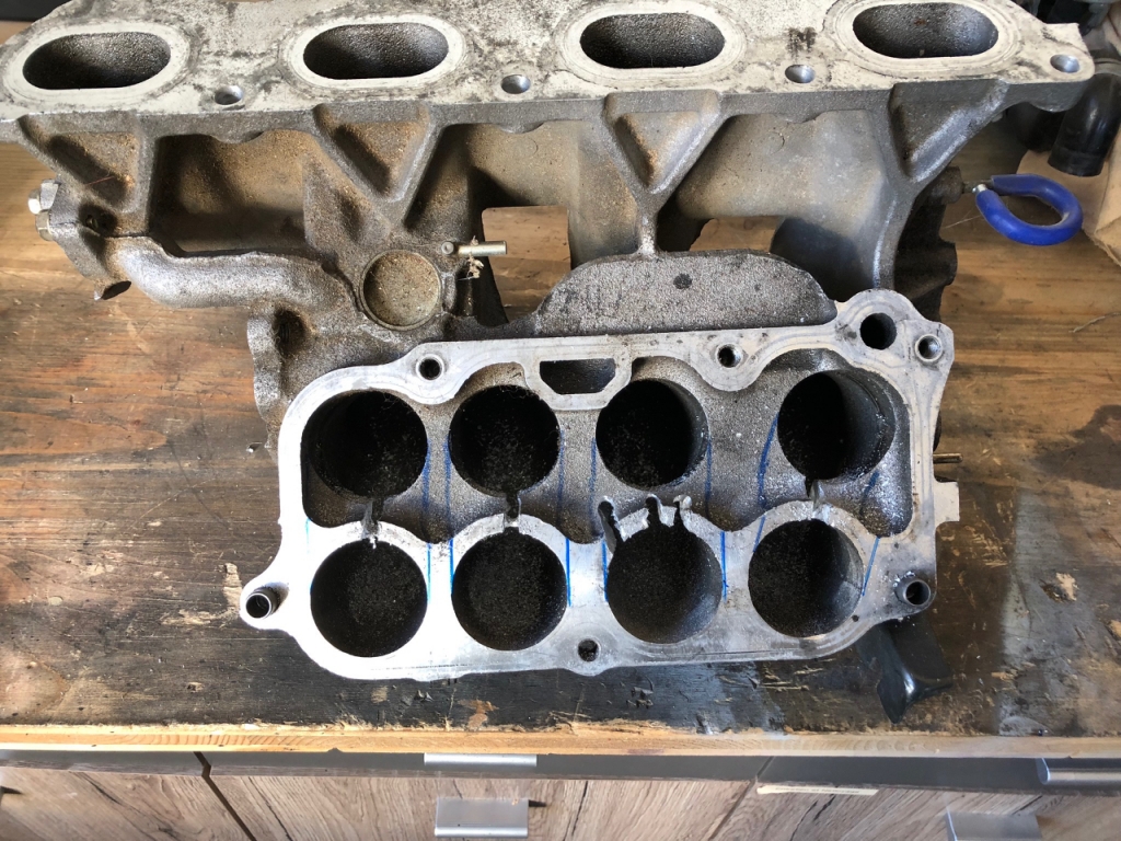

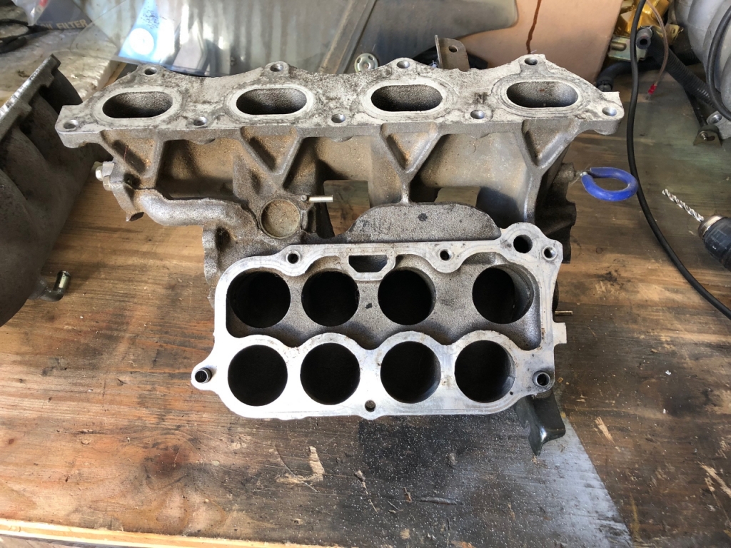

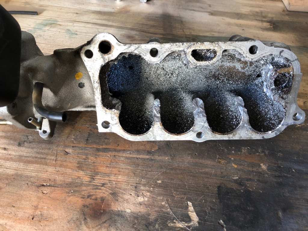

Comme je peux pas avancer sur la carrosserie du à l'emplacement de la voiture pour le moment, je m'amuse sur l'admission
le but va être de couper ou j'ai tracé des lignes bleu

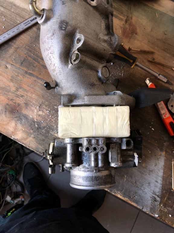

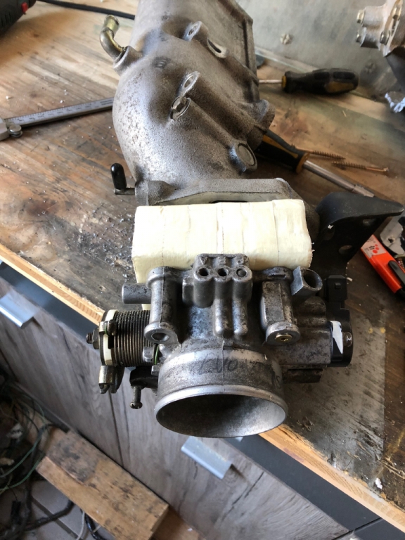

et j'ai travaillé sur l'adaptation du papillon d'evo, restera a faire une cale propre en alu
Message Publié : Dim 25 Nov 2018, 14:57
Message(s) : 14325
C'est quoi l'avantage de vider le plenum comme tu fais?
Juste avoir un plus gros volume d'air ?
Message Publié : Lun 26 Nov 2018, 21:30
Message(s) : 2663
oui et surtout limiter les contrainte dans le plenum
Message Publié : Mer 28 Nov 2018, 03:41
Message(s) : 4702
C'était un plénum VICS de NB8? Je reconnais pas le modèle!
Eternal Flame...
Message Publié : Mer 28 Nov 2018, 09:46
Message(s) : 14325
C'est bien ça.

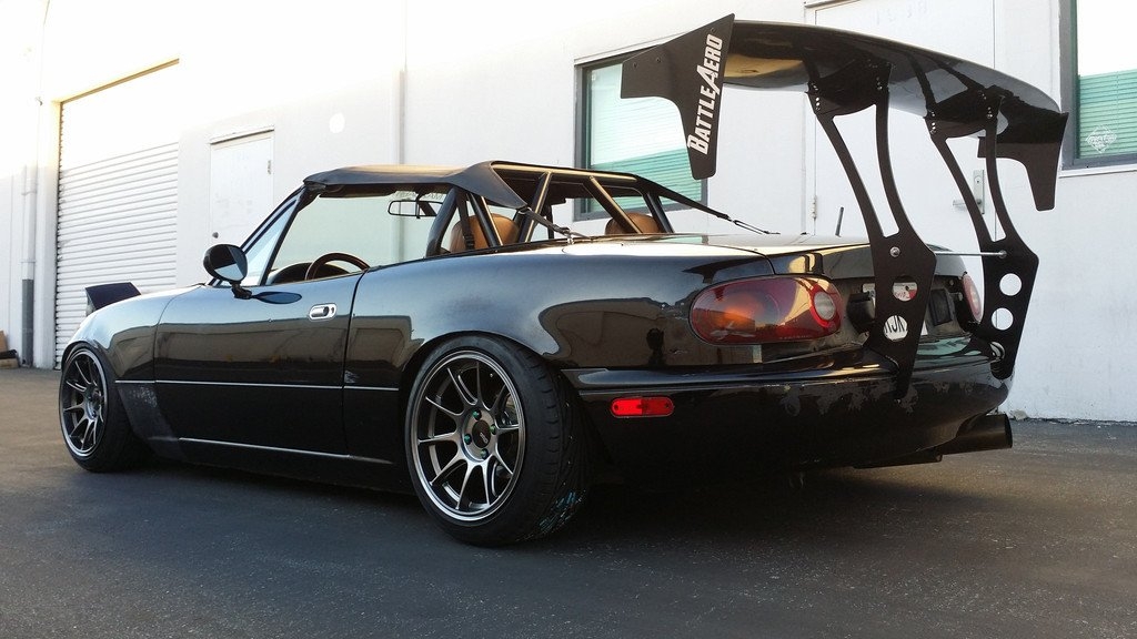

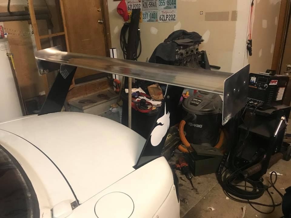

Par contre, qu'as tu prévu pour l'aero à l'arrière?
Sans un Gros aileron, tu risques d'avoir une auto TRES survireuse.(lire le très gros sujet sur l'aero sur miata sujet aero MT
avec une lame réduite, les "pilotes" conseillent un spoiler genre blackbird fabworks :love2:
avec une telle pelle devant, c'est carrement un aileron genre carbone GTC300 ou l'aileron alu de 9live racing...
Moi, je prendrais bien un spoiler en lexan :D
MX-5 10AE -1999
Porsche 964 C4- 1991
Message Publié : Jeu 29 Nov 2018, 18:43
Message(s) : 2663
au plus grand désarrois de régis, une pelle a tarte carbone est prévu pour l'arrive avec fixation au châssis et version swan neck au lieu d'être pris dessous avec "pied" en alu au lieu d'acier
Message Publié : Ven 30 Nov 2018, 17:46
Message(s) : 1119
Localisation : Belgique
c est un peu inesthétique je trouve
Elise en photos
Message Publié : Ven 30 Nov 2018, 18:20
Message(s) : 976
Ben moi je trouve ça plutôt "sexy"... :bien:
Ça vie t des US ou ça va être une adaptation locale ?
