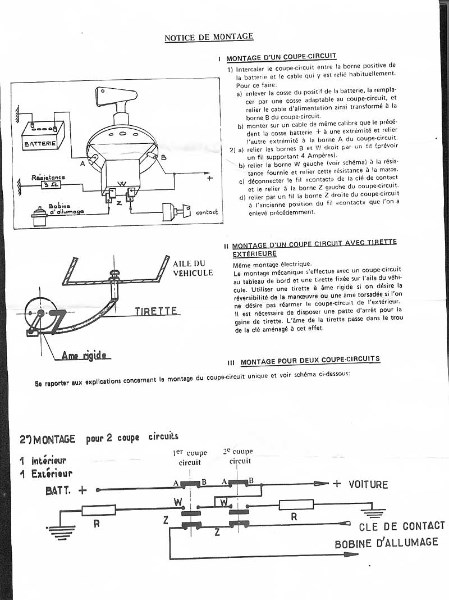

Je pense à monter un coupe-circuit de ce type sur ma blanche :
A priori, ce serai pour le mettre sur l'aile arrière à la place de l'antenne. Le but étant de donner accès de l'extérieur pour couper le jus en cas de crash.
Comment ça se branche ? Sachant que je ne sais pas lire un schéma électrique, bien sûr :oops:
Message Publié : Dim 30 Déc 2012, 17:56
Message(s) : 8991
Ca ce branche en serie.
Tu fait (+) batterie >> coupe circuit >>> tu sort du coupe circuit pour alimenté toute la voiture.
Message Publié : Dim 30 Déc 2012, 18:05
Message(s) : 9964
OK, ça se met sur le + :jap:
Après, ça mérite réflexion, car si quelqu'un me pique la clef à un feu rouge :aie: :lol:

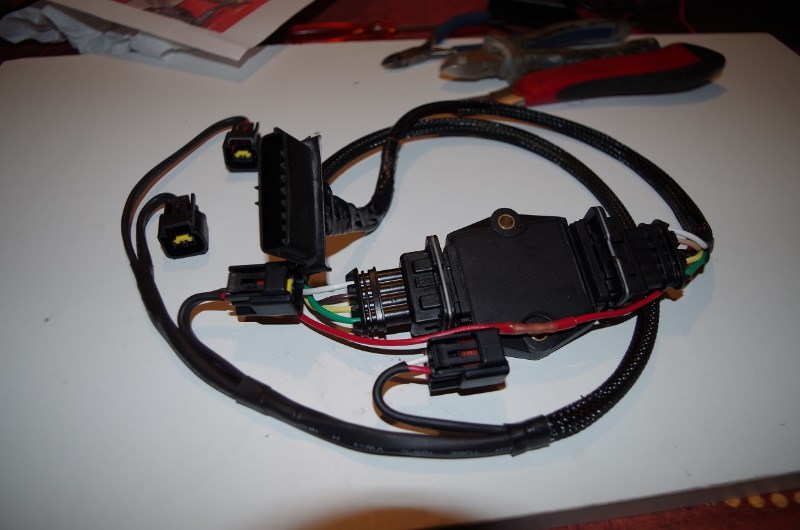

J'ai normalement une photo de quel fil utilisé sous le neiman, je cherche ça ;)
EDIT: Image

Je reviens sur ce sujet. Ca fait longtemps que je souhaite monter un tel accessoire pour la sécurité. J'ai lu un article sur GTI-Tech (le magazine ou est passé l'actuel NB de Ced-F). Ils expliquaient que l'on pouvait partir du + ou du -
Quelqu'un a fait ce type de montage?

je compte mettre une "clef" sur le TdB. En fait un schéma électrique avec les principaux fils me serait bien utile.

En fait, si un vrai, juste que la clef au TdB est reliée par un câble à une autre clef sur l'aile avant gauche, près de la porte, mais ca c'est assez facile à faire et prévu dans les kits je crois.

Une tirette à l'extérieur qui ne s'enlève pas et qui est donc capable d'actionner par un câble la clef au TdB. Ca c'est la mécanique et je devrai y arriver :oops:

Il y a un schéma qui décrit parfaitement le montage electrique :
avec en prime le montage de la tirette ext.
Le deuxième montage j'ignore (déjà un c'est pas simple...)
Les questions :aie: :
Il faut mettre Le coupe circuit entre la batterie et ... le +? Cette borne B elle va ou ? au démarreur, et le cable il passe par ou? dans le plancher?
Ce que je me dis c'est qu'il faut couper le fil et le rallonger, pour l'amener au contact au TdB?
Faut mettre une résistance 3 ohms à la masse : Ok c'est expliqué
Le fil de la bobine d'allumage ? Il faut prendre lequel, l'un de ceux qui vient du module Bosch ?
L'un des 4 sur le prise de droite, le vert qui doit être le signal? :? Joël?
Et le fil du contact celui que ToM57 doit chercher :jap:
