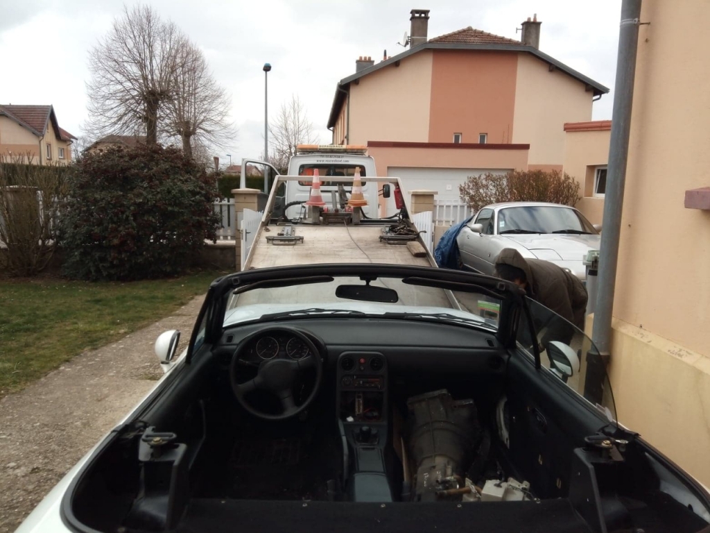

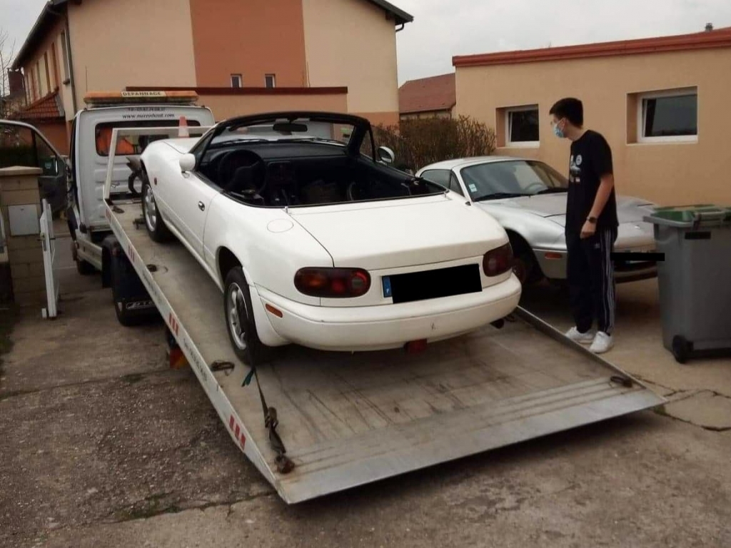

Bonsoir à tous, je vous écrit pour vous donner des nouvelles de cette petite NA blanche.
Tout d'abord une brève présentation pour remettre les choses dans leur contexte.
Je m'appelle Aymeric, j'ai 18 ans et je viens de Moselle.
La passion des Mx5 me vient de mon père qui a acheté une ND RF 184 l'été dernier.
Dès les premiers tours de roues j'ai tout de suite compris : ma première voiture se devait être une MX5
Après quelques recherches, une annonce apparait près de chez moi, tout les critères étant remplis je tenais ma première voiture : une NA 1.6l 115 cv Silverstone Grey de 1992, 97 000 km état quasi neuf.
quelques mois, une grosse révision, distribution, un hard top et quelques balades sympathiques plus tard, un matin banal en allant au travail, une sortie de rond point humide a eu raison de ma NA qui finit sa course dans un arbre. à ce moment là je suis anéanti plus le temps passe plus je réalise que s'en est fini pour cette voiture.
Cependant le choc ayant touché l'arrière de la voiture, les 2/3 avants (dont le moteur) étant intact je garde espoir et commence mes recherches afin de trouver une NA ayant un moteur HS ou bien un châssis/une carrosserie en bon état.
ayant écumé la majorité des sites européen en vain je reçois un message de Pevo qui me parle de sa NA blanche et de ses caprices.
Un accord est trouvé et la transaction a aboutie aujourd'hui avec l'arrivée de la voiture. Une page se Tourne, voici la genèse d'un très gros projet de restauration. Je posterai régulièrement des mises à jour sur le forum, vous souhaitez que je continue sur ce sujet ou que j'en crée un exprès ?
En attendant prenez soin de vous et de vos roadster. je vous laisse avec quelques photos de la voiture.
PS : Quelqu'un peut me donner quelques explications sur le surnom de la tricky mobile ?

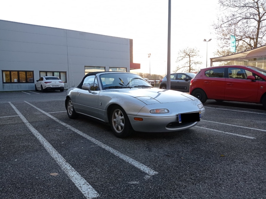

La grise était une 1.6l 115 cv de 1992, elle était aux alentours des 98 000 km au moment de l'accident. Elle était quasiment full stock, j'avais simplement avancé l'allumage à 14° lors de la révision et elle était monté sur combiné filetés.
Tu es d'où? on pourra faire quelques sorties quand elle sera terminée :)

Ça devenait compliqué de passer du temps dessus, donc, j'ai demandé sur SOS MX5 (un groupe Facebook) ce que valait une caisse saine, sans moteur, ni sièges, ni capote. Les rapaces habituels m'en ont proposé 500 balles, mais Aymeric à pris contact avec moi et nous sommes tombé d'accord assez rapidement. Le transporteur nous a fait perdre quelques semaines, mais on a fini par y arriver :)
J'espère qu'elle retrouvera rapidement la route :beer:
