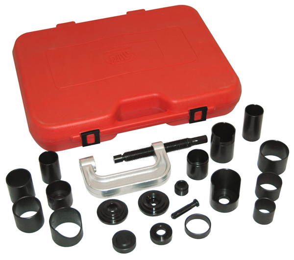

Quelqu'un aurait un photo d'une C clamp ? Je sais que Joël en a montré une dans son sujet mais j'ai pas envi de me refaire les 300 pages :aie:

Je possède celui-la

Un truc assez identique en effet, acheté sur amazon aux US avec autant de fdp que de prix de C Clamp :aie:
