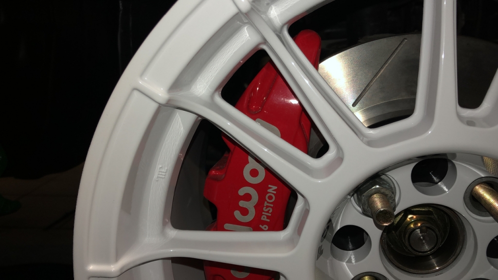

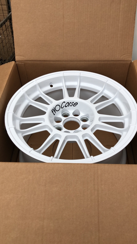

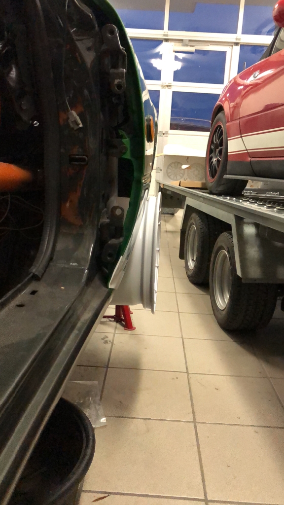

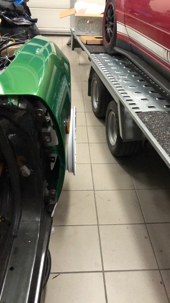

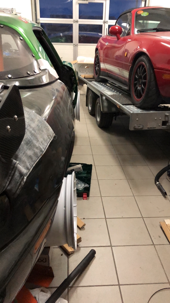

Petit craquage sur un nouveau set de jante
Plus qu’à trouver 4 pneus à mettre dessus pour la déplacer avant de mettre des slick neuf

Pas commune t'es nouvelles roulettes !! :bien: tu vas rouler en slick ? j'ai toujours entendu dire qu'il fallait des trains roulant renforcé pour ne pas tout abimer ?

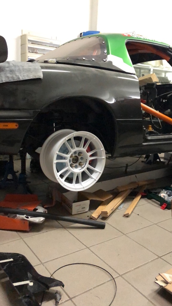

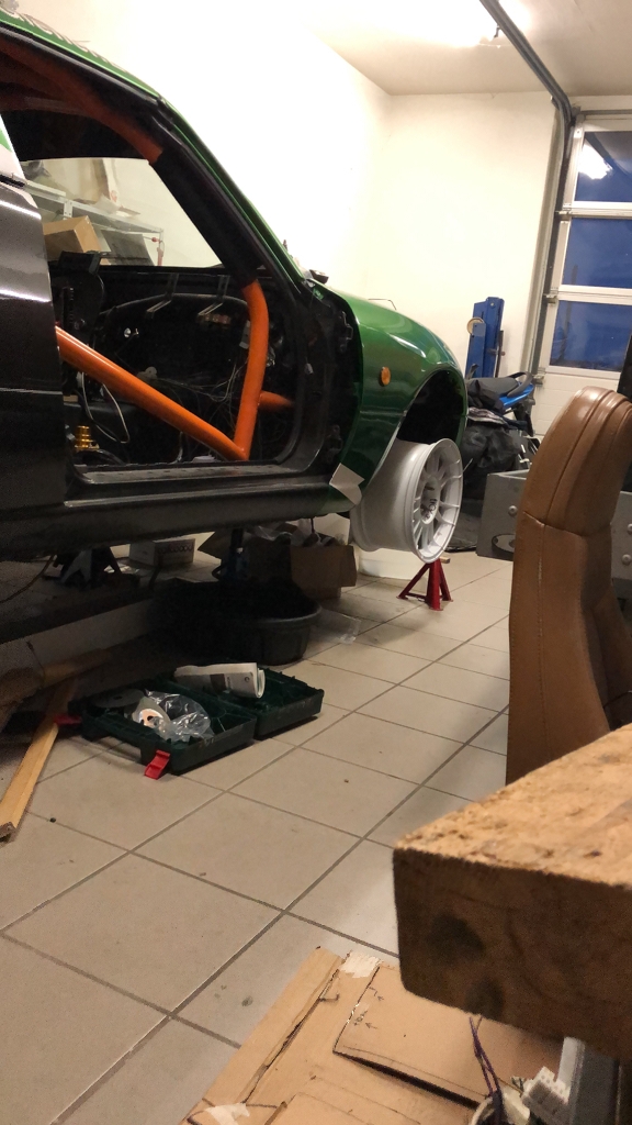

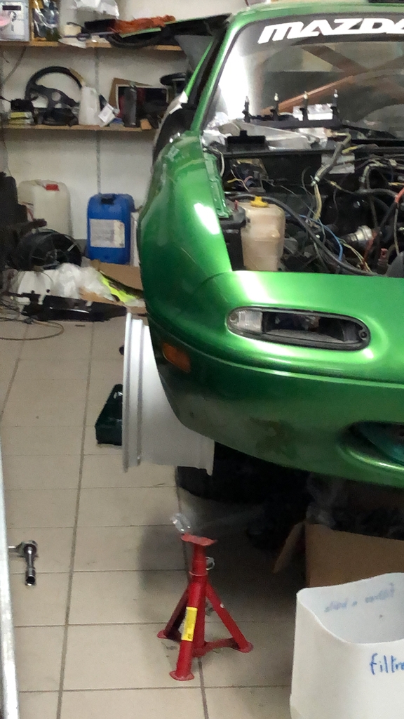

Et du coup, tu prévois quoi pour élargir les ailes ? :faim:
piko
oui la voiture sera équipée de pneu slick en 200 je pense a essayé
je roule déjà la rouge en slick par moment pour le moment RAS
faut déjà que je lui pose des pneus et que j'essaye de la posé par terre, normalement les jantes rentres dans les ailes, mais un petit kit large est déjà bien présent dans ma tête
