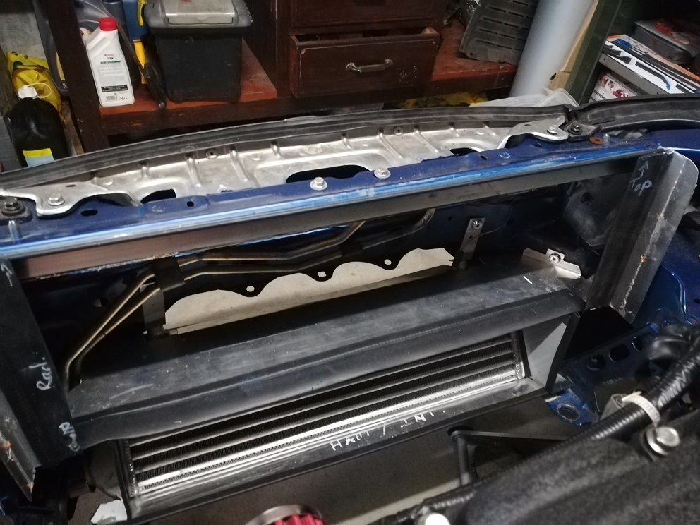

quelques avancées en attendant le water wetter... j'avance sur le ducting, post IC. il me restera a faire la partie, plus simple a mon avis, située entre le pare-choc et la traverse en metal pre IC
J'ai un radiateur crossflow, dont les réservoirs sont verticaux, cela explique que les éléments verticaux en EPDM ( "caoutchouc") ne plombent pas parfaitement...
J'utilise la largeur des réservoirs comme marge d'ajustement. C'est déjà pas simple de faire un truc "propre", facilement démontable en un minimum de partie, avec un logiciel de CAD by RduG v1.0 ( Cardboard Assisted Design :cubitus: ), et un etau comme plieuse...
reste la bouche d'entrée, entre le pare-choc et les radiateurs...(IC principalement)

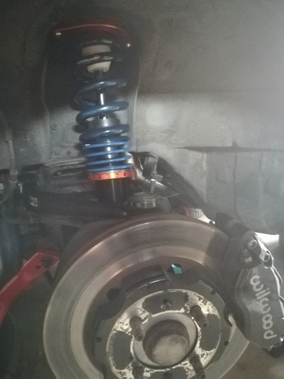

on continue dans le " pas raisonnable"...
mais l'info qui va en secouer certains, ce sont les ratio des ressorts:
AV :1100 Lbs/inch :o
AR : 600 Lbs/ inch
en mesure normal ça donne du 19.7/10.7!!
j'ai pas mal échangé sur le sujet avec 949 et c'est ce qu'ils mettent sur leur auto turbo avec de l'aéro et des slicks... je serais pas en slick, mais comme l'auto ne serait pas mega optimisée en poids, ca compense.
Les ressorts arrières ne sont pas éloignés de la config "supermiata" (auto de piste preparée mais atmo, avec aero simple) qui préconise 500Lbs/in à l'arrière. Toutefois ils utilisent une BAR de 14mm. Avec une simple BAR de 12mm, avoir "plus de ressorts" compense cela..
Pour l'avant, sans aero, ca av être "un peu raide" :D si l'aero se fait trop attendre, un set de ressort neuf c'est 170 USD...
Sinon coté ducting, j'ai tout démonté et je suis assez content. Avec 6 ecrous, je fais tenir l'intercooler, et tout le " ducting" ( desolé, j'ai pas de "bon" mot qui me vient en français). J'ai rincé les tubes alu, et radiateur pour éviter que des copeaux ne se retrouvent là où il ne faut pas...
YAKA :D tout remonter.
