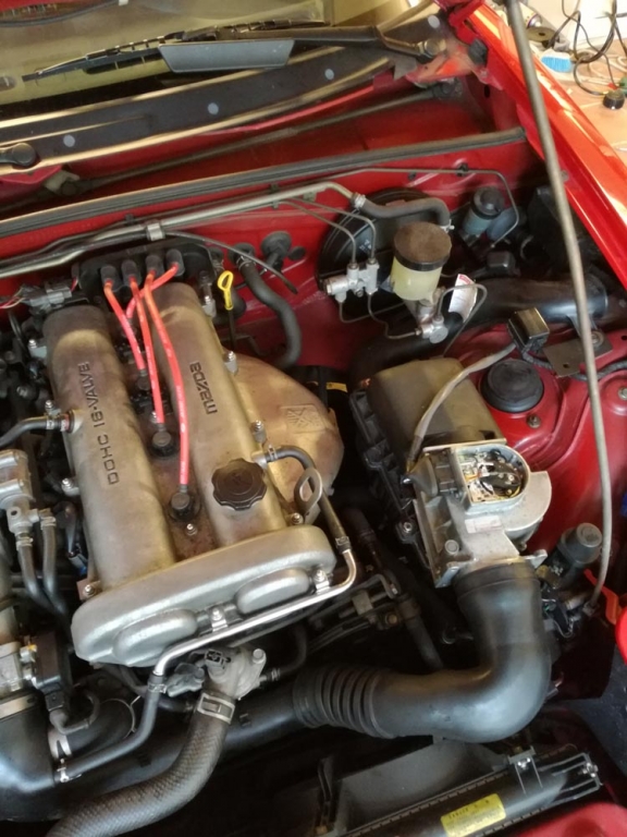

    un afm rx7 (installé)
    une boite a air de na 1.8 (installé)
    allumage a 14° (demain normalement :D )

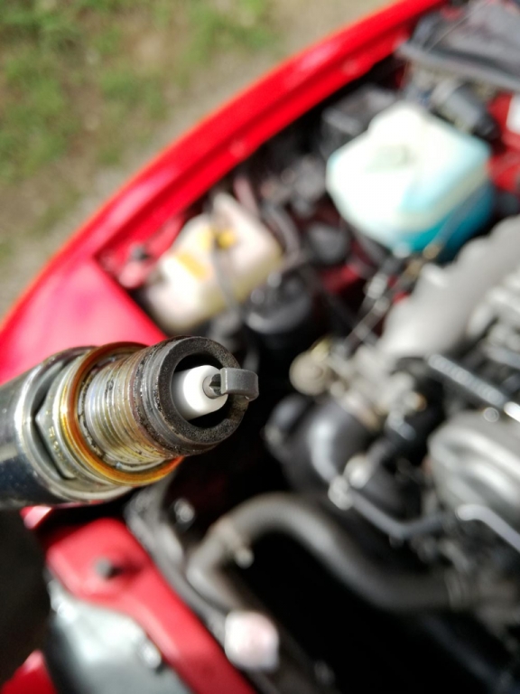

Ralenti stable et bougie grise après 50kms donc je ne touche plus à rien :)
boite a air de 1.8, alors là c'est plug and play
Bilan des gains actuels : plus de couple, clairement.

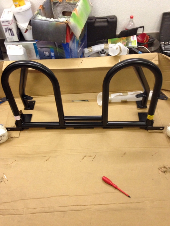

Alors après moult débat avec ma moitié, si il y a piste il y a aura arceau (j'en voulais pas). Maintenant il faut choisir le look : ce sera donc un hard dog deuce avec barre centrale. Je vais essayer de trouver une personne pour le faire en aluminium comme Mxboy (gain de poids sur la partie haute de la voiture).

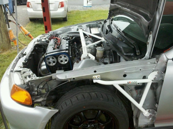

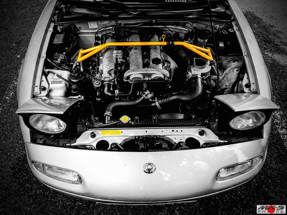

Une barre oem de nb 10th ae sous le capot

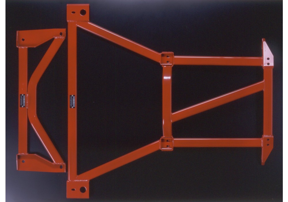

un butterfly maison pour éviter d'avoir à percer le chassis, d'ailleurs est ce qu'il est plus intéressant de fixer ensemble les deux trains (avant, arrière) et le butterfly ?
Une géo complète avec les réglages du forum (je les ai perdus mais je les retrouverais :aie:)
Des fender bar maison

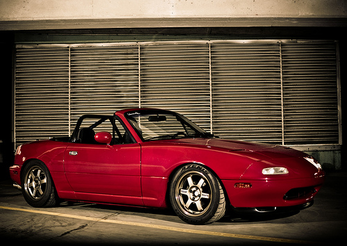

J'ai bien galéré pour le choix des jantes car j'adore celle d'origine. Il fallait que ce soit du 15" et qu'elle soit plus légères que l'origine.
Ce sera donc des volk te37 en 6.5 chaussé de michelin ps3.
Si je ne trouve pas ce sera jante origine mx5 nb

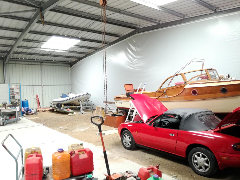

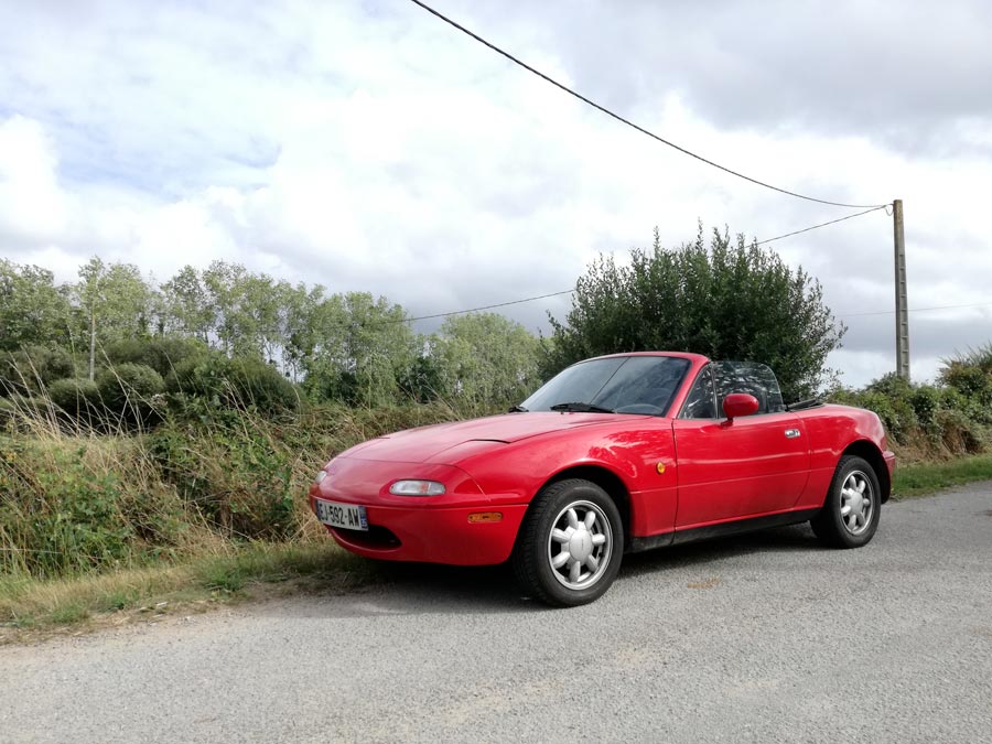

Et une petite photo souvenir de la Crepomobile prises dimanche dernier avant d'entamer les modifications

Tu veux te faire un arceau en aluminium ? :etonne:
Message Publié : Jeu 3 Août 2017, 14:23
il faut le skill en soudure et bien choisir l'alliage mais ça se fait : http://rev9autosport.com/carbing-roll-bar-na.html ;)
comme Mxboy ? je ne me rappel plus de ça...et à résistance égale le poids ne va pas fondre totalement, un M2 doit être plus léger qu'un deuce et avec les bons tubes dans le bon acier tu peux déjà bien limiter le poids ;)

Un arceau en alu c'est n'importe quoi :roll:
C'est quand même un élément sensé te sauver la vie...
A un moment faut arrêter de déconner et prendre du bon tube d'acier étiré et non du soudé.
Alu pour de la sécurité ?
Et je ne suis même pas certain que l'alu soit plus léger que l'acier / inox pour une même résistance. Prends du titane dans ce cas (résistant et léger) ;) .
nb : je ne sais pas du tout si cela se fait ... et même si cela existe, il y a pas mal de nuance de titane (comme d'inox).
De plus j'ai lu, je ne sais plus ou, que cela n'était pas n'importe quel acier qui était utilisé.

Sinon j'ai pu découper le surplus de tuyau depuis l'installation de mon débitmètre. Depuis il y a pour moi 2 catégories d'homme, ceux qui peuvent rentrer un tuyau d'admission dans un débitmètre trop grand, et les autres. J'en ai chié comme un rat mort pour le rentrer. Je pense que mon pistolet à chaleur est vraiment trop cheap pour ce type de tuyau.
Donc pour la suite prochaine, trouver une lampe strobo sur le morbihan, et continuer à chercher jantes de nb en 15" et freins de nbfl

Pour la lampe strobo, elles font toutes un flash
la point que tu verra sur ta poulie vilo est une marque faite dans le metal et il y a de forte chance qu'elle soit sale et que tu passes donc à coté ...
cale ton moteur au PMH à la main et zieute pour tatone ta poulie pour repetter la marque , la nettoyer et y metre une toute petite goutte de tipex.
vérifie aussi que la reglette qui indique le PMH et les degrés d'avance soit elle aussi propre, tipex les marque qui sont en relief au besoin ;)
Sinon je trouve les TE37 et 37V jolies mais trop "moderne" ou sportive sur la Mx5, c'est "fashion" en ce moment mais il y a plus distingué et personnel je trouve

Pour les TE37 c'est vrai que ça a l air d etre la jante a la mode mais ça passe mieux que les regamaster evo qui m avait bien fait de l oeil aussi.
Les Japan racing 10 sont très belles aussi mais trop lourdes.
A part un coup de chance dans les occasions, il y a de très grandes chances que ce soit des jantes de NB en 15 (5,7kgs comme les minilite)
Le souci que j'ai eu cet après midi, c'est que la lampe strobo au lieu de me faire un petit point sur les graduations elle était équipé d'une lentille qui faisait un flash bien large (genre j'éclaire toute la baie moteur et autour).
Les graduations au dessus de la poulie de distribution sont clairement visibles (j'ai eu du bol la dessus) donc toute la première partie du tuto c'est bien passé. C'est au moment de régler le CAS que ça a coinçé

Concernant l'arceau en alu c'était bien mxboy : viewtopic.php?f=64&t=2418
Message Publié : Jeu 3 Août 2017, 20:20
Message(s) : 4436
Localisation : Grand Champ 56
Pour l'arceau en alu je confirme que c'est beaucoup mois lourd. Le mien est costaud avec un bon diamètre de tube et une bonne épaisseur.
Par contre je n'ai jamais eu l'occasion de ... tester :aie:
Mais le gain de poids est non négligeable
Dans le temps en 70 les arceaux étaient en alu, interdit pour des raisons de sécurité parce que ce ne brise au lieu de plier.
Du coup j'avais retirer à l'époque les doors bar en Alu. A cet endroits un choc est vite arrivé. Mais mon arceau en alu il me plaisait (me plait toujours) bien ca a une sacré allure
