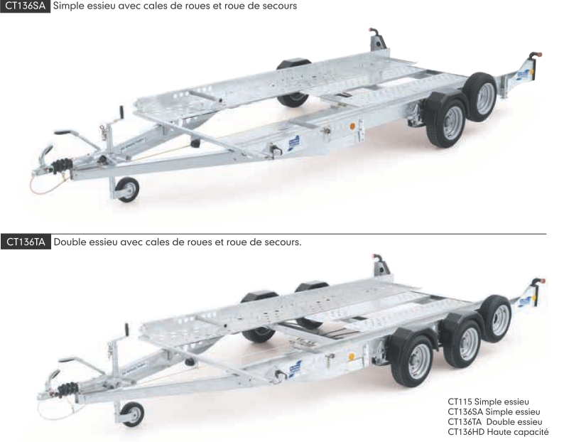

J'ai un copain qui a acheté un plateau de marque "Ifor Williams" (exactement le modèle du haut sur l'image) je ne peux que te conseiller grandement d'aller chez eux.
Elle est pratique, utilisable très facilement, garde boue bas qui permet d'ouvrir les portes en grand (c'est con mais très chiant en cas contraire). Et surtout elles ont une excellente tenue de route, pour peu que ton chargement soit bien placé.
Lui a un simple essieu qui est suffisant pour une mx5 ou integra dc2 et il passe limite sans besoin de permis. Perso j'ai le permis E donc je ne me pose pas la question.
:love2:
Pour le prix, je ne saurai plus te dire désolé :sic:
J'éspère t'avoir un peu aidé :bien:

Pour la stabilité / sécurité du double essieux je suis pas sûr que ça soit vraiment réel, j'aurais même tendance à penser que c'est tout le contraire que tu obtiendra avec un double essieux vs un simple essieu, d'autant plus que si ton véhicule tracteur est une traction ça risque d'amplifier les phénomènes désagréables et potentiellement dangereux. Ceci dit si tu cherches du 2T de PTAC tu risques de ne pas avoir le choix là-dessus, donc la question ne se pose pas au final ;) .
Pour les remorques RSA Satellite, pour avoir également le même VTX151 (AL/S) que Kevinou depuis quelques années et en avoir vu quelques autres modèles sur piste, je dirais que ces remorques sont carrément du bas de gamme à tous les niveaux honnêtement. C'est bien si t'as pas beaucoup de budget et que tu arrives à faire des compromis au niveau pratique, et aussi parce que, disons-le, il est assez difficile de trouver des 1.500kgs de PTAC avec autant de charge utile. ça fait le travail mais si tu veux du bon matos et que tu peux te le permettre, je te déconseille d'acheter ces modèles. Encore moins en neuf où si tu veux 2 - 3 options quasi indispensables avec, tu atteints rapidement les 2.500€ pour une remorque dont la qualité de conception ET de fabrication ne justifie vraiment pas le prix demandé. En occasion le VTX151 n'est pas simple à trouver mais se revend en général entre 1.400€ et 1.800€ selon l'état et les options.

Pour les autres marques, les anglais de chez Ifor Williams et Brian James font de très belles remorques qui ont l'air super bien foutues et qui ont très bonne réputation, et il y a un peu de tout niveau gammes et prix (de moins de 2.000€ à plus de 20.000€ de mémoire), mais elles ne sont pas toujours forcément faciles à trouver en France.

- La hauteur des gardes boues de roues, la mx5 étant basse les portières ont tendance a taper dessus et tu te retrouves coincé comme un con dans ta voiture une fois chargé. Autant sur la barquette ça ne posait pas de soucis vu qu'on sortait par le toit, autant sur la blanche avec hardtop c'était moins drole.
- La présence d'un treuil manuel ou électrique, c'est indispensable si ta voiture tombe en panne, ce serait dommage de ne pas pouvoir la charger mais aussi en cas de temps humide, le chargement d'une propulsion sur un plateau par temps humide est loin d'être drole et je me suis souvent retrouvé de travers, avec un treuil, tu montes la voiture avec la moteur et une fois la voiture bien engagée tu finis de grimper avec le treuil.
Ensuite je n'ai conduit que des simples essieus PTAC 1300, donc vraiment l'entrée de gamme mais qui suffit pour une mx5, avec un bon tracteur (le SUV/4*4 est vraiment plus confortable sur ce point qu'une berline) ca passe, apres oui le double essieu apporte une stabilité plus importante a hautes vitesse.

Par exemple sur le plateau double essieu de mon père , les gardeboues sont rabattables , ce qui est très pratique.
