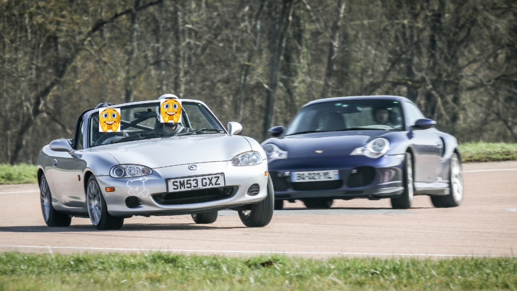

Résumé du bolide:
MX5 NBFL 1.8 NBFL de 2003, 50 000km.
RHD
Ce sera une caisse dédié piste.
Acheté full stock en janvier, elle a depuis :
- Ligne complète inox Racing Beat: Collecteur / Inter / Silencieux (Dédicace à maeliss :hello: )
- Déconnection vanne EGR en attendant de decouper mes 2 bouts de tôles
- Arceau complet TR-Lane (Dédicace à joeldc13 :beer: )
- Semi slick Accelera 651 Sport
Première sortie piste samedi dernier avec Regliss Days (journée au top :bien: )
Premier bilan:
La Miata, c'est super . . . par contre, ca prend trop de roulis:
Mes amortos, bien que peu kilometrés, sont d'origine et sont okay.
Mais trop mou pour pister :vomi:
Ca tangue mousaillon.
Et puis quand j'ai vu vos NA rabaissés, j'avais l'impression que ma NBFL était en prepa Offorad :roll:
Donc faut que je remedis à cela:
Avez-vous des idées dans un budget raisonnable pour corriger ce roulis?
Combinés? Blinstein + ressort FM?
