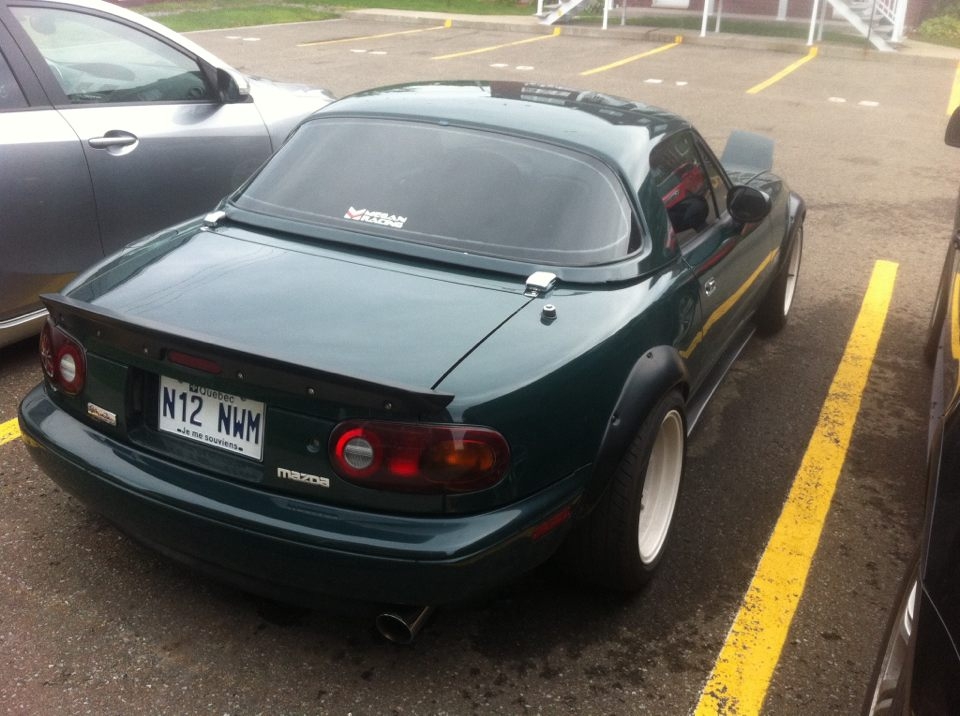

Salut tout le monde!
Me voilà de retour en Mx5 après un an d’absence.
Elle est full équipé sauf la clim, j'avais jamais vu de régulateur de vitesse sur une NA.
C'est une 1.8 de 94 avec 101000kms.
Sauf que j'ai pris un peu d'avance.
Voila un peu les modifications:

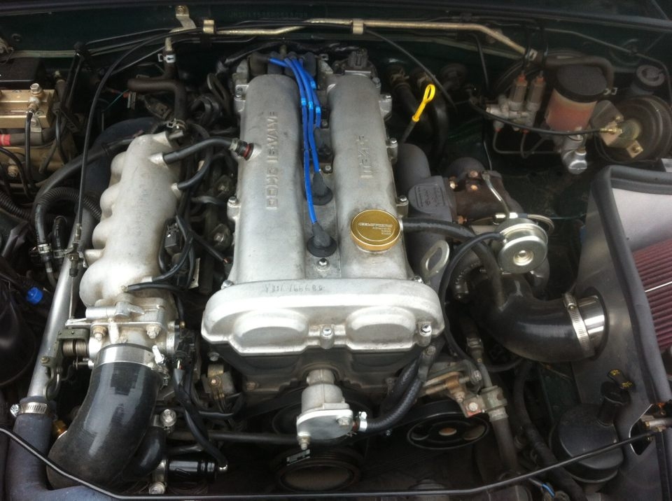

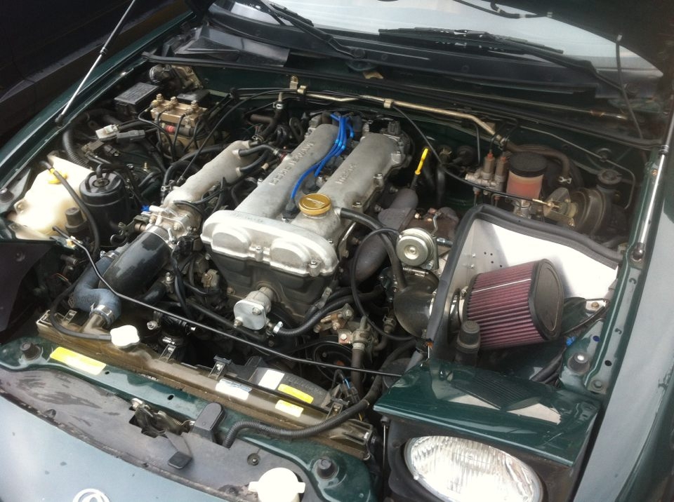

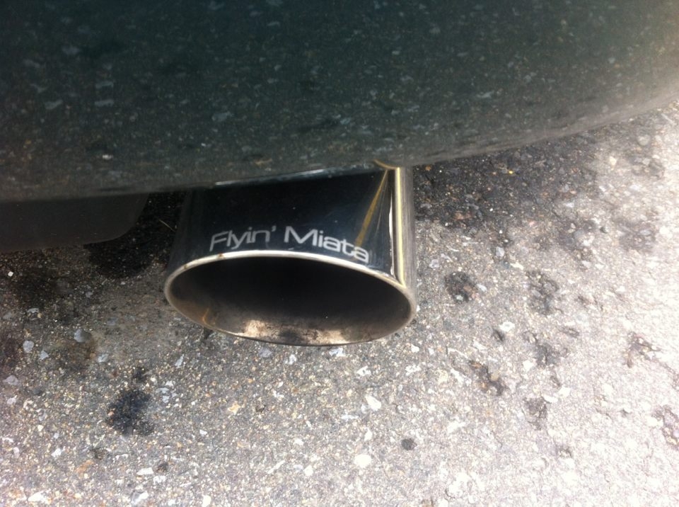

MÉCANIQUE (Flyin’ Miata FM II Complete Turbo Kit) :

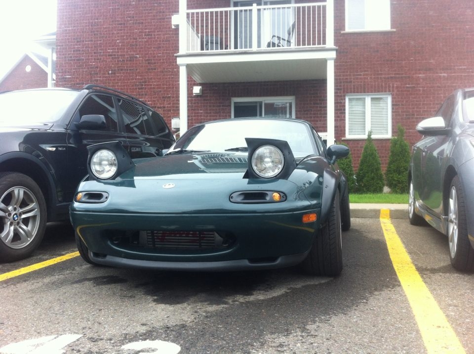

Turbo Garrett GT2560R avec Intercooler PWR 15x8x3
Injecteurs Deatschwerks 700cc
Manifold Flyin’ Miata
Downpipe 2,5’’ stainless et Exhaust complet 3’’ stainless Flyin’ Miata (avec High Flow Cat)
Blow-off valve Turbosmart Kompact 34mm et Electronic Boost Controller MAC
EGR delete
Coolant reroute BEGi
Clutch stage 1 (318 lb.ft) et Flywheel allégée (10,3 lb) Flyin’ Miata
Différentiel LSD Torsen 4.10
Plaquettes de freins Hawk Street 5.0
Coilovers Megan Racing Track Series full ajustables
ECU (standalone) :
Hydra Nemesis 2.7 avec knock, intake temp et wideband sensors
Entièrement programmable
Launch control (2-step), Autotune long terme et Dataloging

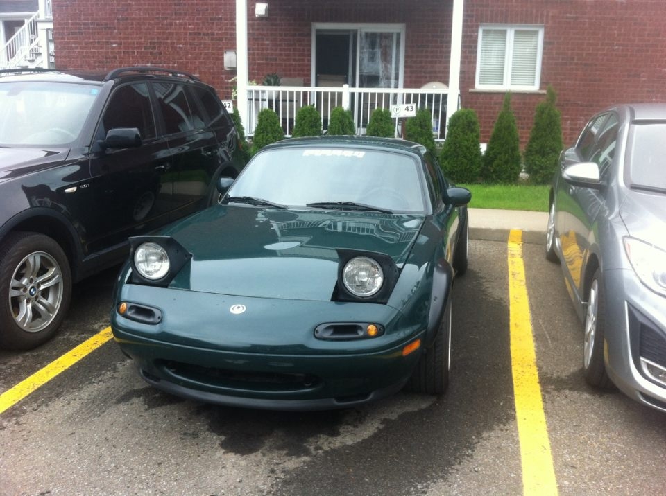

ESTHÉTIQUE :
Fender flares Autokonexion V1
Lips avant et arrière R-style
Ducktail KG Works
Jupes latérales FD Replicas
Turn signal intake Moss
Couvert de toit
Vitres teintées (hardtop aussi)

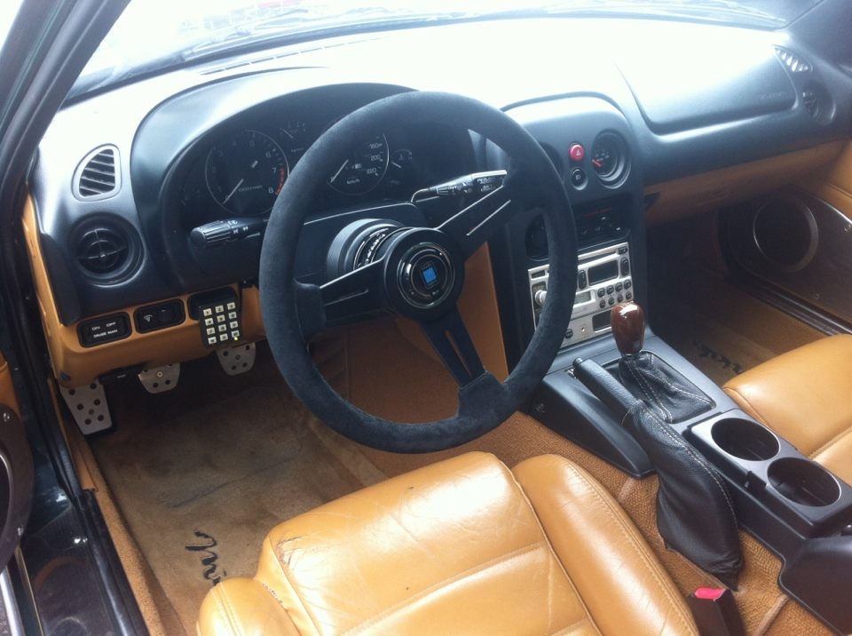

INTÉRIEUR :
Volant Nardi Classico suede 330mm
Shift knob bois Nardi
Pédales aluminium SRP
Boost gauge Flyin’ Miata
Coolant temp gauge VDO
Windblocker Raceland
Gauges au LED

Elle est déja super bien équipé mais il faut que je travail encore le refroidissement.
Le mano de température d'eau fonctionne quand il veut.
Mais c'est à peu prêt tout, la voiture tourne plutôt bien et la prépa à été bien réfléchie.

je prévoirai un changement de radiateur également.
C'est celui d'origine et il commence à être bien marron... Surprenant que l'ancien proprio l'ai conservé avec toute la prépa qu'il a faite.

J'ai également été surpris, mais c'est pas un gros problème.
J'aimerais aussi refroidir l'huile en installant un échangeur huile-eau (Laminova?) à la place du tuyau de retour du coolant reroute.
L'entrée d'air du PC avant étant déjà petite.

a moins qu'il l'ai viré il y a déjà une modine sur 1.8 ;)
 Sujet du message : Re: Miata avec un esti de Turbo
Message Publié : Mar 4 Sep 2018, 16:00
qui est mieux que rien mais vite à ses limites avec le sèche cheveux ;)
un échangeur plus costaud que ça au moment de changer le radia de flotte, ou un radia d'huile séparé avec plaque thermostatée et zou :bien:

Je savais pas qu'il y avait une modine sur 1,8!
Le radiateur d'huile je saurais pas où le mettre, peut être comme FM l'installe, devant la crémaillère.

Y'a aussi la solution Maruha qui a l’avantage de ne pas réchauffer le LDR avant qu'il n'entre dans le bloc ; en contrepartie la tempé d'huile sera un peu plus haute, mais si le laminova est bien dimensionné ça ne devrais pas poser de problème
http://www.maruhamotors.co.jp/miata/parts/heatexchanger.html
Ou encore placer le laminova le long du collecteur d'admission, sur le retour d'un coolant reroute skidnation
