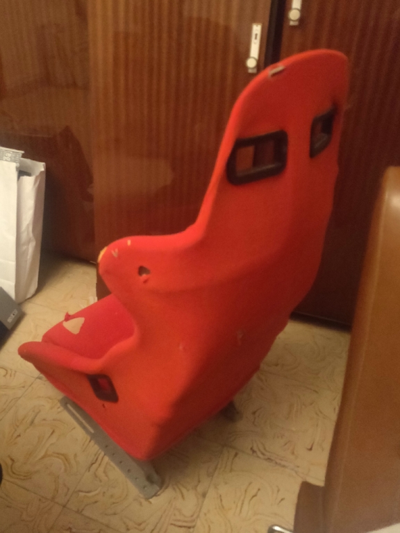

J'ai un siège baquet (retrouvé dans les décombres de la maison que ma copine restaure :D ). J'ai nettoyé le tissu mais il a encore besoin d'un peu de travail, et je dois fabriquer un support pour l'adapter à la MX5. Il pèse 4kg, ça devrait être plus léger que les sièges de série et surtout un meilleur maintien !

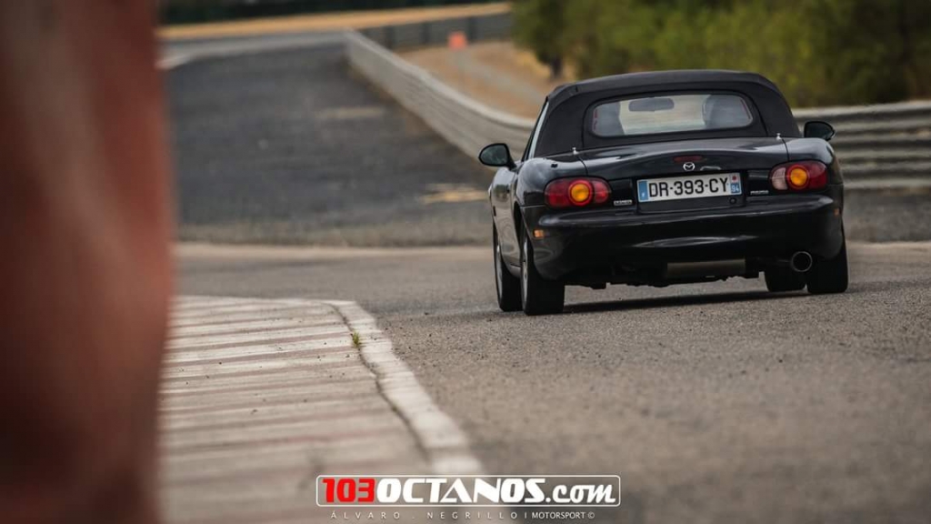

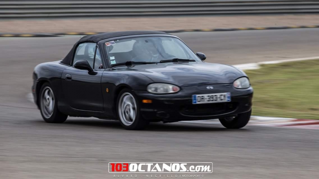

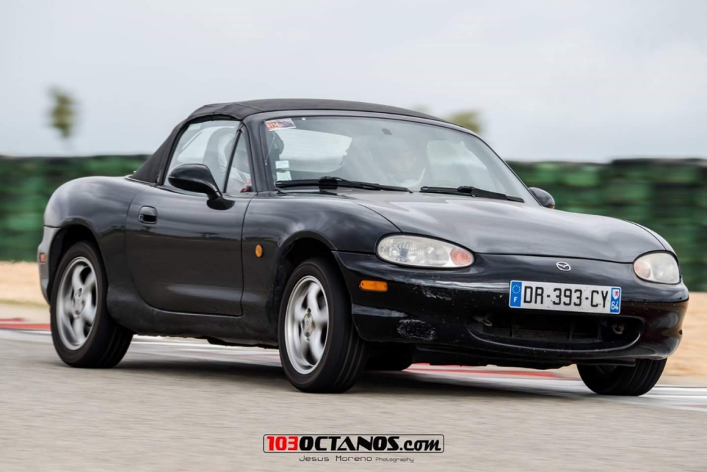

Effectivement ça a été très sympa!
Très bonnes sensations, mais j'ai encore de la technique de pilotage à améliorer, et notamment du mal avec le passage de la 3eme à la 2nde. Je n'ai pas trouvé le besoin de faire du talon pointe sur route, mais sur circuit ça devient évident! J'essayerai de m'entrainer pour la prochaine, en espérant que mon gabarit ne me gene pas trop... (1m88, et 46 en pointure).
Le circuit avait une ligne droite de 950m, là j'étais vraiment pas bien vite, mais dans les freinages et surtout les chicanes j'étais vraiment pas mal par rapport aux autres. mon meilleur temps était de 2:21.286.
Côté mécanique les freins m'ont agréablement surpris, aucun problème du début à la fin en tapant dedans sans chercher à les épargner (même si des nouvelles plaquettes lui feront du bien :D ). Par contre sur mon dernier run j'ai l'embrayage qui a commencé à patiner sur tous les changements rapport, donc je suis surement bon pour le changer, et les roulements qui vont avec. Vous avez des recommandations d'embrayage, étant donné que l'offre est plutôt large?
Pour les pneus j'étais en Michelin PS3. En pressions à chaud j'étais à 2.4 à l'avant et 2.2 à l'arrière au début et j'ai baissé à 2.1 et 2.0. Vous roulez autour de combien habituellement?
Pour l'allègement je vais voir ce que je peux enlever, mais enlever la roue de secours et garnitures de coffre par exemple ne risquent pas déséquilibrer la voiture?
Quelques photos de la journée pour finir ;)

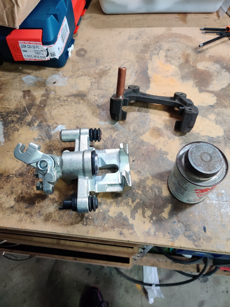

Depuis la sortie circuit, pas plus de 2000km parcourus. Les plaquettes à l'arrière droit étaient terminées, mais à gauche quasiment pas d'usure et mes doutes ce sont confirmés : étrier arrière droit complètement grippé! :sic:
Après une journée entière à essayer de débloquer ça, j'ai fini par craquer et acheter deux étriers neuf OEM de chez Spark.
J'ai remonté tout ça avec des disques et plaquettes neuves OEM de chez Brembo, plus purge du circuit complet avec du DOT 5.1 . J'ai trouvé la course de la pédales plus longue, mais j'ai conduit pas mal de voitures différentes entre-temps donc c'est peut-être moi.
J'ai aussi commandé des plaquettes avant Stoptech Street Performance , j'ai hâte de les essayer !
