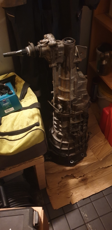

Je change la boite, Pat me dis change les demi lune de carter si t'es là. J'ai réfléchis un petit moment.

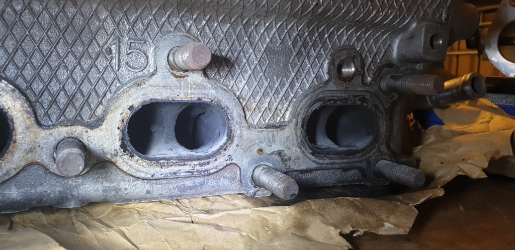

Pour la tête, je pars sur une culasse amélioré de 1.6 90ch ou Nb.
Elle est amélioré sur les conduits, meilleurs usinages tant qu'à faire.

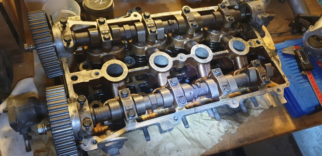

Il me faut aussi les poussoirs mécanique,s histoire d'accueillir des Cat cams 3702304 hot street - dirt track.
Ils sont pas compatible de toute façon avec les poussoir Hydro des première 1.6l 115ch.
Je ne touche pas au ressorts ni aux soupapes, une rectifications des sièges suffira et on partira sur des joints neuf.

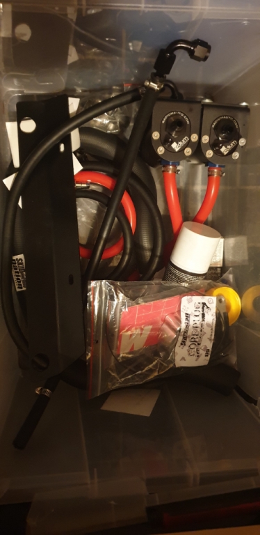

Pour avoir un oct propre j'ai trouvé une belle occase de deux Catch cans de la marque radium, je comprends pas trop les personnes qui mettent des reniflards? Les gens finissent toujours par parler de reniflards plein d'huile. Si des gens compétents ont des avis éclairé, je suis preneur.

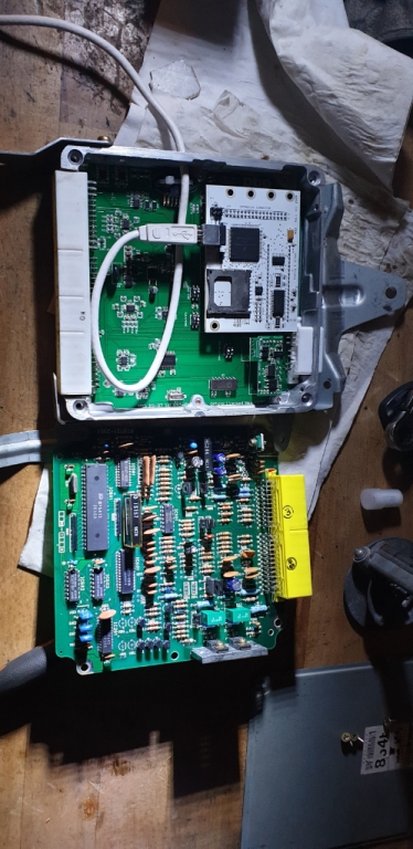

Je voulais garder la surprise, mais demain le calculateur :P .

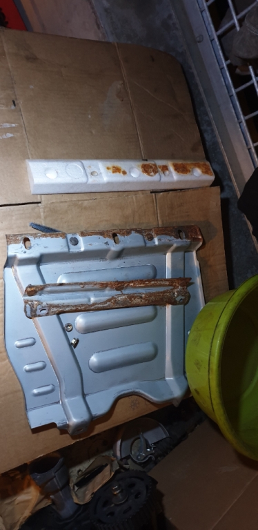

Bon plus de retour en arrière possible.
Merci à Noos pour les conseils et le temps passé à régler l'auto.
On va pouvoir s'initier au joie de la programmation.

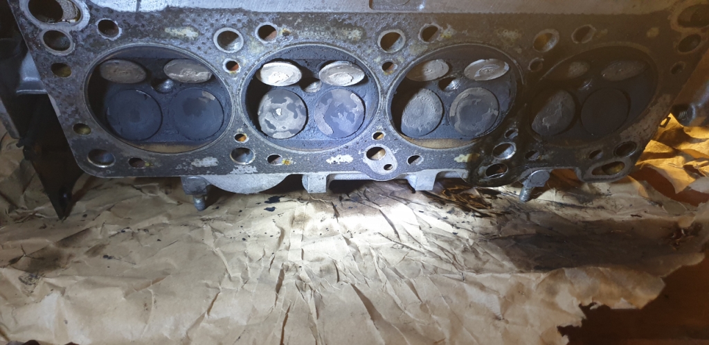

Avec en prime un crochet qui ma permis de chopper un culasse Nb 1.6.
Je comparerai avec la Na 115 quand elle sera sortie pour voir les différences de conception.
On voit quand même que la tuyauterie et lisse et sans bavure.
(Ou alors c'est encore trop noir pour y voir clair :D )
Je vais passer un coup de griffe sur la boite et le support de calculateur, c'est quand même sacrément rouillé cette cochonnerie.
