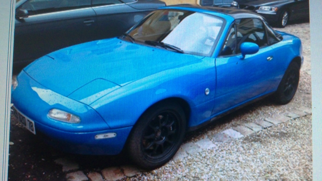

:woo: aprés avoir cherché une nb verte 140cv sans succés et me rediriger sur une mgb gt avec des annonces bidons :o ,des épaves,des maquillées,des modéls américains modifiés à la taloche par des professionnels peu scrupuleux :boxe: et j'en passe .........enfin nous avons craqués sur une na de couleur bleue qui à fait du circuit :bave: ......un trés grand merci à SP et LOLO ;) ;c'est promis nous allons en prendre soins et continuer le projet dans le meme état d'esprit pour qu'elle puisse remettre ses roues sur une piste ;) pour le moment quelque travaux de carrosserie et de cosmétique à faire histoire qu'elle retrouve toute sa splendeur.J-8 avant d'etre à coté de sa petite soeur.....

merci :D j-6
 Sujet du message : Re: et une de plus
Message Publié : Ven 18 Fév 2011, 20:56
Message(s) : 12203
Super choix, la voiture de SP et LoLo est un très bon choix, je suis un peu triste pour eux du coup :hello:
Message Publié : Lun 21 Fév 2011, 19:51
Message(s) : 916
merci yacco, la ptite 115 "bleue" vient de rejoindre la ptite 90 "grise"aujourd'hui :D . SP etLOLO vont venir sur les circuits avec leurs nouveaux joujou ;) ...........un Z4 magnifique.de notre coté nous allons nous occuper des demains de la petite nouvelle ;) afin que l'ont puissent vous rejoindre prochainement sur les circuits :P

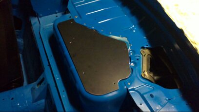

Comment ça depuis fev 2011 il n'y a pas de photos :D
lors de son achat.....
lors de l'examination :(
mais il manque un morceau :aie: et oui bien caché derriere une plaque en alu
pratique pour transporter des planches :cry:
Message Publié : Mar 24 Fév 2015, 13:18
Message(s) : 916
Apres un constat amer ma mimixe est plus abimée que prevue.....j'ai contacté Tinou pour qu'il puisse me trouver un arriere complet de mimixe afin de depointer(plaque entre le reservoir et le coffre) l'épave pour reparer ma mariner......et nous en sommes qu'au debut :aie:car il faudra aussi recuperer les internes des bas de caisse de l'epave pour sauver ma na(tellement pourrie que le cric est passé à travers le bas de caisse lors d'un soulevé de terre)

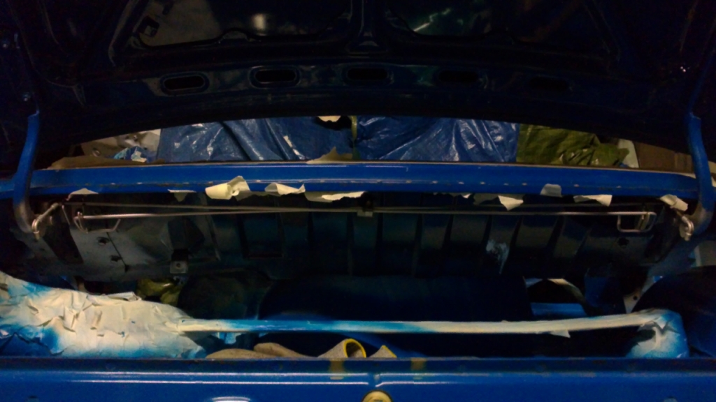

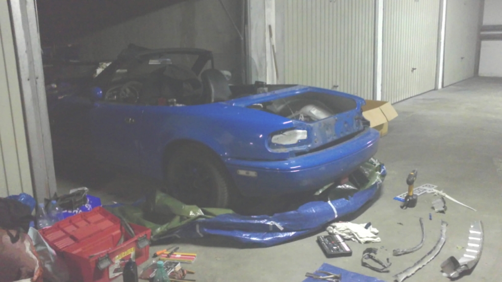

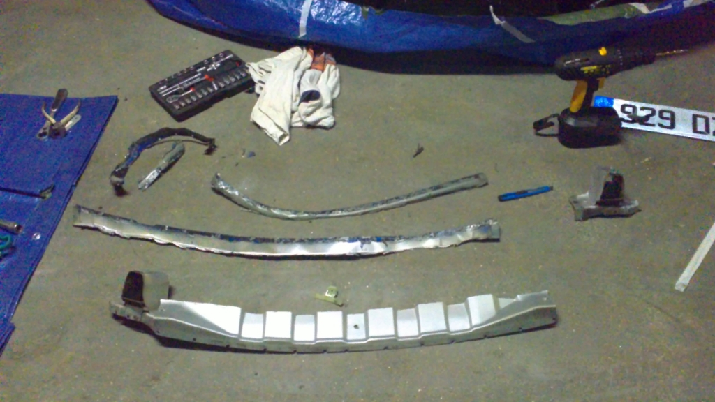

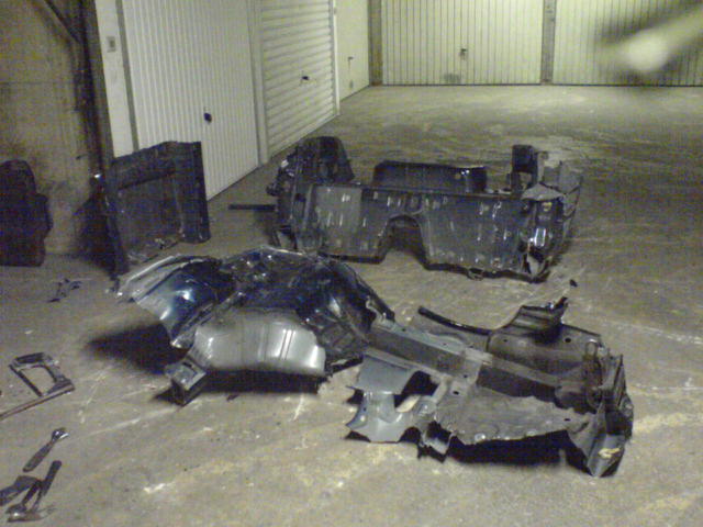

on enleve les bouts...
on decoupe la donneuse....

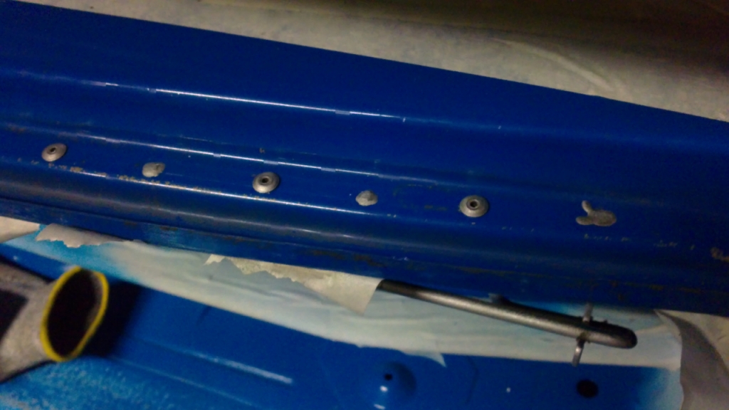

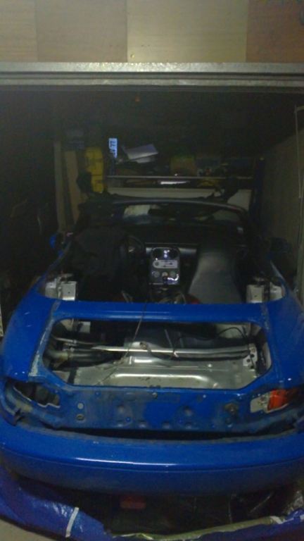

et on remonte le tout.....entre les depointages et le remontage par rivetage.....7jours non stop
rivetage comme sur les avions :D

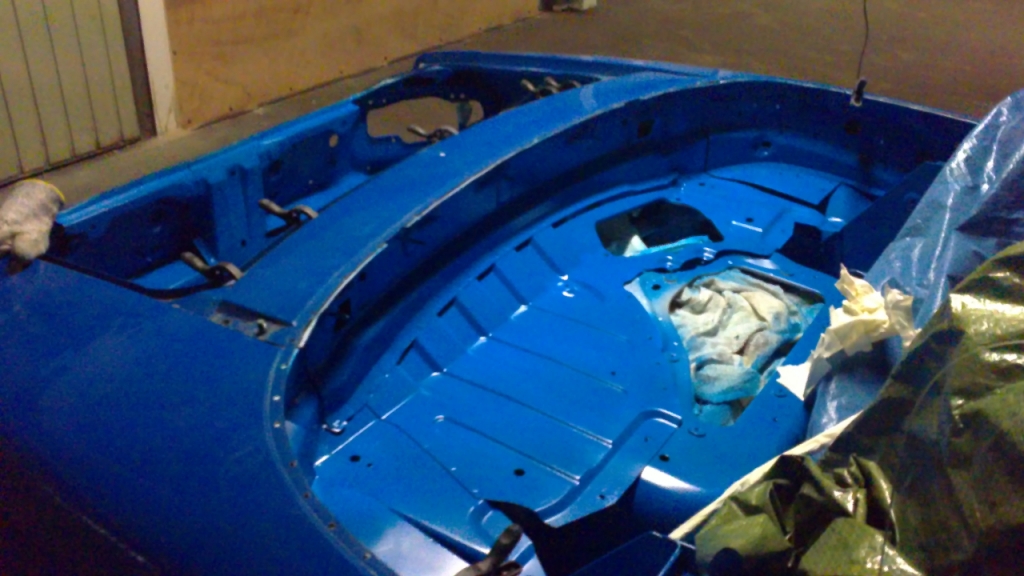

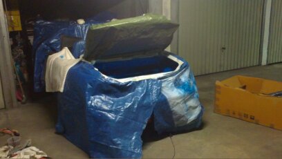

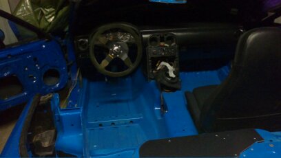

Comme on peux le remarquer tout l'interieur de la voiture refait en gris par l'ancien proprio....

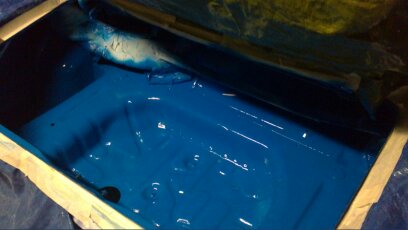

session peinture :faim:
plus fabrication de la plaque manquante
Message Publié : Mer 25 Fév 2015, 10:29
Message(s) : 7675
impressionnant et tout aux rivets! :o
toi qui a vu tous les détails de l'arrière, est-il possible d'accéder à l'intérieur des ailes AR par des acces cachés sous la moquette AR?
si tu as le temps de nous faire des photos des zones cachées qui rouilles sur nos NA cela serait sympa car finalement on en trouve pas beaucoup sur le net! :sic:
Message Publié : Mer 25 Fév 2015, 11:01
Message(s) : 1751
Impressionnant le taf ! :o
Message Publié : Mer 25 Fév 2015, 11:27
Message(s) : 5980
Ben surtout vu la difficulté de faire çà dans un box, c'est très contraignant donc c'est d'autant plus respectable... :jap:
Perso, vous êtes courageux les gars, car même si j'avais les compétences, je ne me verrai pas faire un tel boulot pour une Mx5.
