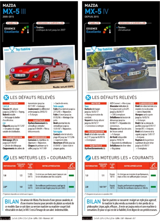

Bonjour
Extrait de l'argus du 3 juillet 2020.
Informations statistiquement justes ?

Sur la ND on retrouve quelques points déjà évoqués ici (fissure bord écran, batterie se déchargeant trop vide, frottement sur la toile des arceaux, ...) donc ça a l'air assez exhaustif.

Sur mes deux ND (dont une de 2015 parmi les premières productions mondiales), j'ai juste été concerné par l'écran fissuré dans un coin. Mazda n'a pas rechigné à le changer hors-garantie, car c'est effectivement un soucis connu.

Rien sur les conso d'huile sur les NC ? :tantpis:

Effectivement à une exception près, les quelques défauts bien connus ici sont recensés. D'autres cités ne me disent rien, peut-être trouvés dans les TSB...
Enfin ils ont oublié LE problème des NC1, les cas de consommation d'huile des 1.8 et les catastrophes qui s'ensuivent... :aie: :tantpis:

Pour la ND, il me semble qu'ils ont juste copié les différents TSB :tantpis:
https://www.miata.net/garage/tsb/

Content d'avoir une ND RF 2019. Aucuns de ces défauts. :)

le défaut de cloques sur peinture est présent sur une plus grande durée (la mienne est de Mars 2010).
