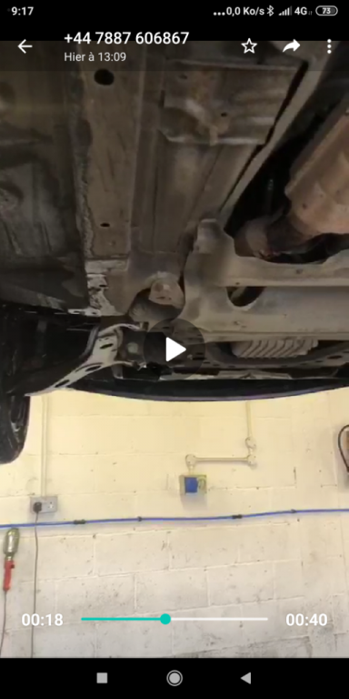

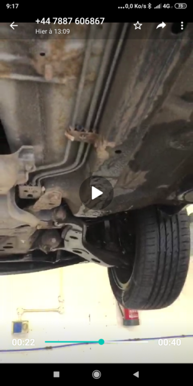

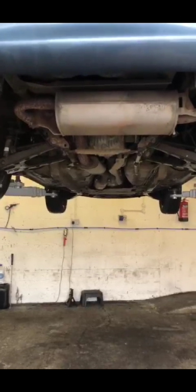

Bonjour je regarde pour acheter une mx-5 de 2006 mais j'ai quelques craintes côté corrosion sachant que je l'importe d'Angleterre et que je dois aussi trouver une solution pour les optiques.
Merci de vos avis et solutions

:hello: Si elle est de 2006, c'est une NC. Je ne vois pas la double sortie d'échappement :etonne:

Quelle soit sur un pont est déjà une bonne nouvelle.
Est-ce une photo du vendeur ou une des tiennes ?
Malheureusement, la trop faible qualité ne permet pas de voir quelque chose.
Qu'elle provienne de Rosbifland entraine deux soucis (je n'ai pas écrit problèmes) :
- 1/ le volant est du mauvais côté,
- 2/ il faut effectivement inspecter toute la caisse pour vérifier la corrosion, la Perfide Albion étant réputée pour son climat humide et ses conducteurs qui sortent leurs cabrios par tous les temps.
Pour mémoire, reporte-toi aux posts des proprios de NC qui ont, ou ont eû, des soucis de corrosion.
Bonne chance.

NB d'après les photos...
Bizarre si c'est une des dernières restées en stock de ne pas avoir les renforts de châssis.
Modèle en jantes 15p ?

Ce sont les dessous d'une NBFL, ça ...

Une NBFL de 2006 tu as trouvé le mouton à 5 pattes, dis-moi. Plus sérieusement c'est vrai que c'est une NBFL, peut-être mise en circulation en 2006 mais de millésime 2005 max.
Maintenant tu n'as jamais dit que c'était une NC, c'est nous qui nous faisons un film ;)
Les photos (le film aurait aidé un peu) ne nous permettent pas de nous prononcer, il faut voir l'état de la carrosserie en partie basse mais surtout l'état des longerons.
