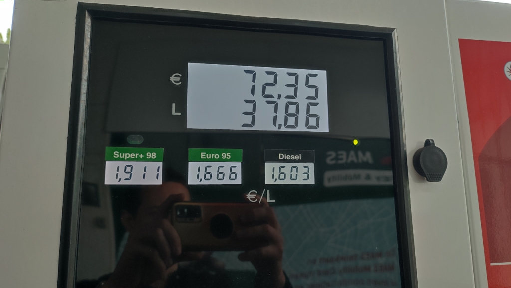

Allez, un chouette truc quand même :D
Mon record sur un plein viens d'être battu :
L'ODB indique 6.3/100. En calculant, ça fait 6.25l/100 effectif.
605km parcourus sans même allumer la réserve :D
J'ai fait 250 bornes a 120 mais le reste à 90/100 (ring de Bruxelles). Pas de ville cette fois donc c'était assez facile. Et puis avec mon clong clong j'ai réduis un peu l'allure :D
Le setup est le suivant :
Pneus Hankook K127 a 2bar (j'ai réduit, avant j'étais à 2.2)
5w30 esp Mobil1
75w90 castrol dans la boîte
75w90 gear 300 pour le diffèrentiel
Isolation thermique de la boîte à air d'origine (filtre standard)
Sp98 (avec de la SP95 j'ai 1l de conso en plus en moyenne
NCFL 1.8L Kaminari

Je n'ai jamais dépassé 425/430km avec un plein (à l'allumage de la réserve) :aie:
