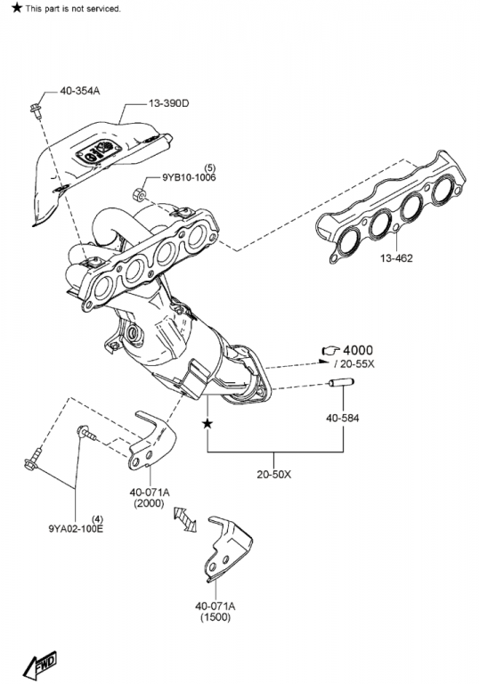

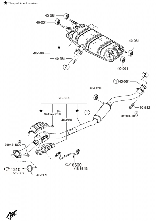

Bonjour
Peut être que je m’y prends mal..
J’ai beau chercher sur le forum, le livret de bord ( celui de 678 pages…) et internet, je n’arrive pas à savoir si une ND 184 de 2022 est équipée d’un FAP sur la ligne d’échappement, en plus de deux catalyseurs si j’ai un peu compris quelque chose
Il semblerait que non à la lecture de ce sujet, mais différents vendeurs de pièces détachées en proposent
Alors un peu paumé je suis
Merci de vos retours
Message Publié : Mar 7 Jan 2025, 11:24
Message(s) : 4774
Localisation : Nord Isère
Non pas de FAP sur la ND, simplement un pré-cata et un cata principal, c'est tout.

Merci beaucoup Aerogela
Là tout est très clair grâce à ton schéma
