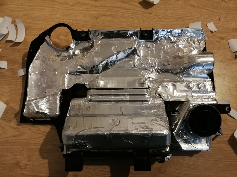

Ce qui peut être fait par contre c'est isoler la boite à air d'origine, qui est en plastique.
Avec du "tape isolation" utilisé dans le bâtiment.
Je l'ai fait sur mon véhicule actuel (une Swift Sport) car la boite à air d'origine est assez mal placée, elle sert de couvre culasse... Et en été on sent nettement qu'elle a moins de pèche.
Aussi, après un trajet en hiver de 20km aux limitations le dessus de la boite à air était brûlante.
Depuis que je l'ai isolée, la température à l'admission est la même que la température ambiante. Et cette fameuse boite reste littéralement froide sur le même trajet.
Alors oui, ça ne fait pas gagner de CV ni de Nm par contre ça évite d'en perdre à cause d'une chaleur trop importante ;)

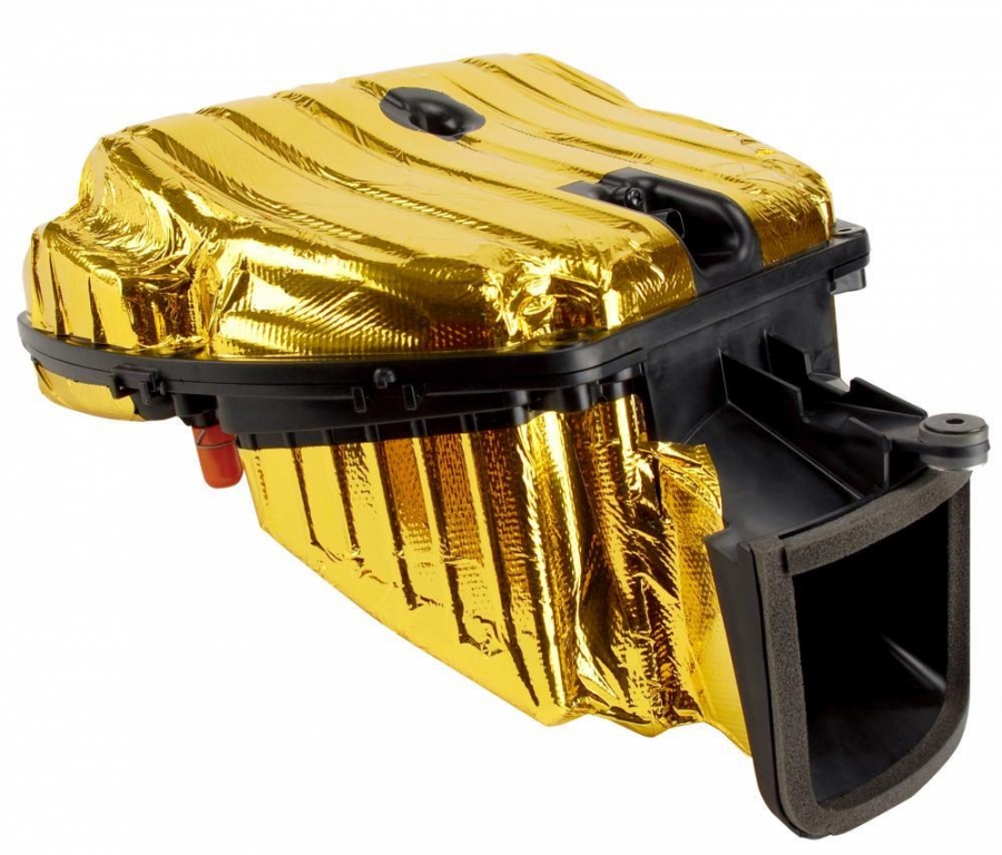

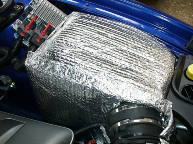

Oh c'est tout simple... Démonter la boite à air et la recouvrir du tape isolation pour arriver à ce genre de résultat :
Sur ma SS
Sur moto Kawa :
Sur MX5 avec un swap LS1

C'est bizarre que ce ne soit pas d'origine, une modif qui en plus ne coute rien. Vraiment trop con , ces ingénieurs.
