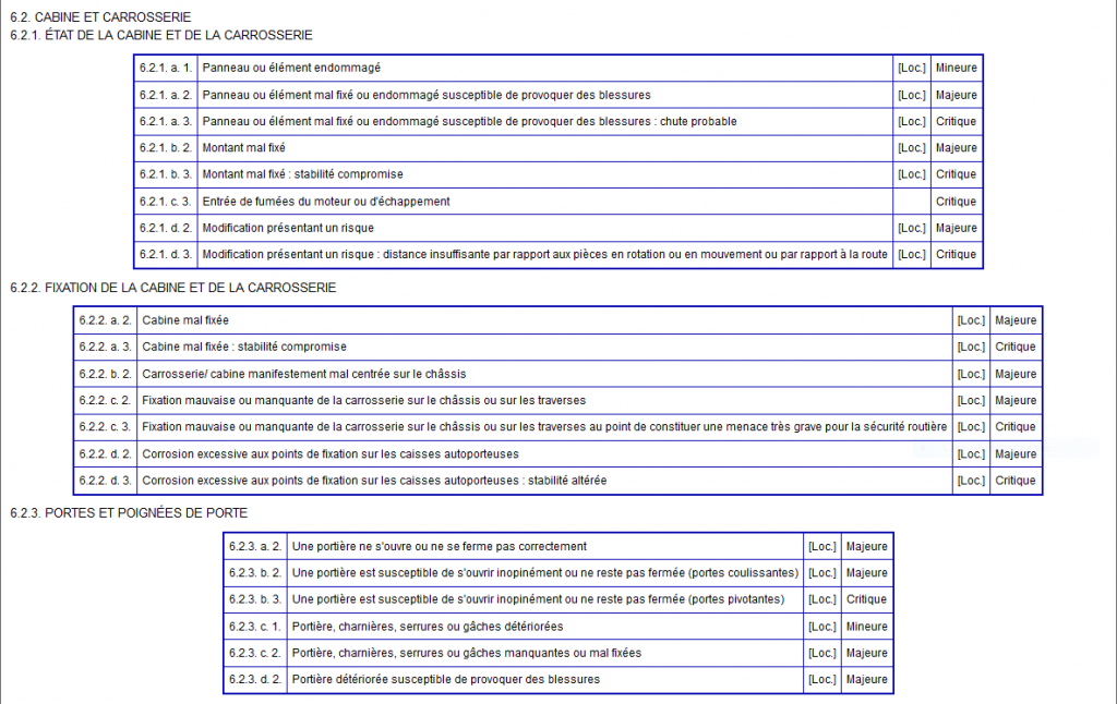

Message Publié : Mer 21 Mars 2018, 19:55
Message(s) : 5411
Est-ce que les ailes font partie du châssis ? :idea:
Message Publié : Mer 21 Mars 2018, 20:39
Message(s) : 2828
Membre n° 785 Image
viewtopic.php?f=319&t=38766
Message Publié : Jeu 22 Mars 2018, 09:13
Message(s) : 1058
Localisation : ales gard
622d2/d3
bas de caisse ?
