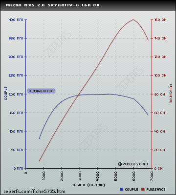

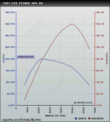

Message Publié : Jeu 30 Juin 2016, 12:27
Tu as raison XBXG moi, j'y suis un peu plus souvent quand je roule cool pour aller sur mes terrains de jeu, mais c'est vrai que le moteur est souple mais il ne faut pas abuser on roule mais pour reprendre on tombe un rapport.
Mais ce qu'il faut voir c'est que la 124 à un régime maxi beaucoup plus bas à 5000 trs au lieu de 6000 trs pour la ND. Mais surtout un couple maxi à 2250 trs au lieu de 4600 trs ce n'est pas du tout le même fonctionnement. Tu obtiens le couple max de la ND sur la 124 à 1500 trs donc ça devrait pousser mais apparemment ce n'est pas le cas.
Regardes les courbes, tu verras que ça n'a rien à voir et ça devrait se ressentir à la conduite
Sur la 124 à 2250 trs tu as fini ton accélération alors que sur la ND tu la commence et ce jusqu'à 5000 trs. D'ailleurs, ça vaut ce que ça vaut, ce ne sont que des données calculées mais c'est flagrant de faire quelques runs d'accélérations entre ces deux véhicules, sur d'autre ça s'équilibre, là pas du tout.
La 124 ayant beaucoup d'avance si on par bas en régime e tla ND beaucoup d'avance si on part dans les tours, c'est instructif sur le mode de fonctionnement aux antipodes d'un moteur turbo et atmo.
Message Publié : Jeu 30 Juin 2016, 15:43
Message(s) : 2132
Localisation : Rhône-Alpes
on a pas tout à fait la même lecture des courbes
pour moi, la Fiat a une plage Cmax>Pmax étendue de 2250 à 5000trs/min (80 à 140ch)
là où la ND 2.0L propose seulement de 4500 à 6000trs/min (80 à 160ch)
donc la fiat s'exploite plus facilement (sur une plage plus grande) , mais accélère moins sur cette même plage (elle prend moins de puissance en 2x plus de plage :o )
ma conclusion (faisant fi des rapports de boite, qui finalement sont en accord puisque 5 rapport sur la turbo et 6 sur l'atmo), c'est que la fiat est pour la balade sans forcer, la mazda pour la perf' à cravacher
le 1.5 est encore plus dans ce schéma, avec une plage décallée vers le haut
l'avantage que je vois au caractère de la mazda, c'est qu'en dessous de C-max, on a une auto qui avance normalement, qui incite à rouler cool.
et qu'au dessus, elle pousse de plus en plus, jusqu'en haut.
personnellement, c'est ce type de caractère que je recherchais ; mais je pense que le caractère de la fiat peut aussi correspondre à d'autres personnes (qui de toute manière, n'auront rien à faire des perfs brutes)
