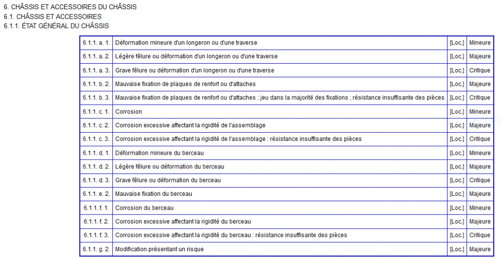

Message Publié : Jeu 22 Mars 2018, 13:40
Message(s) : 25660
Pas temps que ça, finalement la corrosion non structurelle (genre les bas de caisse) devrait passer (Point 6.1.1.c.1)
Idem pour un berceau ou des trains roulants corrodés, (6.1.1.f.1), ça passe
Par contre les longerons troués, là, ouais, ça peut bloquer... De la simple corrosion de surface ne devrait pas poser trop de problème.
A bien y réfléchir, je pense qu'on fait toute une montagne de ce CT, qui finalement n'est pas si méchant.
Alors effectivement, une voiture tellement rouillée qu'elle risque de se plier en 2 sera recalée, mais bon, est-ce choquant? :cyp:
Ca arrivait sur les 2cv quand elles étaient au creux de la vague, le châssis était tellement pourri qu'il cassait. Ca ne me choque pas qu'elles soient interdites sur la route.

Message Publié : Jeu 22 Mars 2018, 14:42
Message(s) : 5980
Ouais, sauf que de l'autre cote, quand on voit qu'un feux AB réglé trop haut/trop bas donnera une contre-visite, il y a des incohérences flagrantes... :tantpis:

C'est comme les "jeu mineur/jeu important" actuels, ça a l'avantage d'être parfaitement subjectif : le contrôleur choisit le mineur/majeur/critique en son âme, conscience et compétence en fonction de ce qu'il voit.
Du coup, pour une corrosion "limite", y'aura toujours moyen de discuter et/ou changer de contrôleur.
