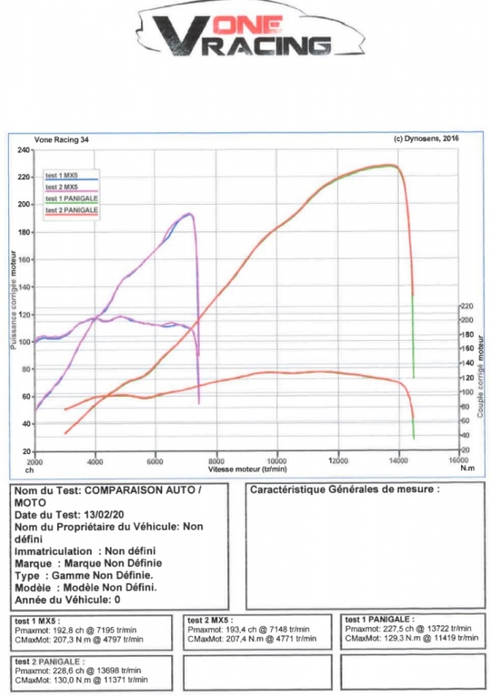

Courbe comparative moto voiture
Ci-joint la courbe comparative de ma Panigale V4 et celle de ma MX-5
Panigale V4 Décata Arrow - Jantes Carbone Rotobox Bullet = 228cv @ 14 000 tr/min
MX-5 ND = 192cv @ 7 200 tr/min
Le moteiur de ma MX-5 c'est un percheron, un vrai diesel comparé à celui de ma Panigale :D :D :D
BREF 228cv c'est très proche des 226cv annoncé par Ducati pour une V4S avec ligne Akra...

Pour en revenir à cette prise au banc, concernant la moto, on voit bien un gros creux autour de 6 000 tr/min, et donc là, ce que je retiens c'est qu'il va falloir que je fasse reprogrammer ma moto, il y a un petit problème de richesse (rapport stœchiométrique) à règler...
Pour la voiture, c'est un petit peu la même chose à 4 000 tr/min, il y a qqe chose à faire pour règler ça...
BREF, les valeur de puissance max et de couple c'est sympa, tu peux t'en servir sur un forum pour épater la galerie, mais le plus important c'est la forme de la courbe et détecter les problèmes.
Ma moto est passée avec une sonde lambda dans le c..ul, heu dans le pot chez Thorn Bike (Franck Noury pour les connaisseurs) et on a détecter le problème de richesse à 6 000 ...
