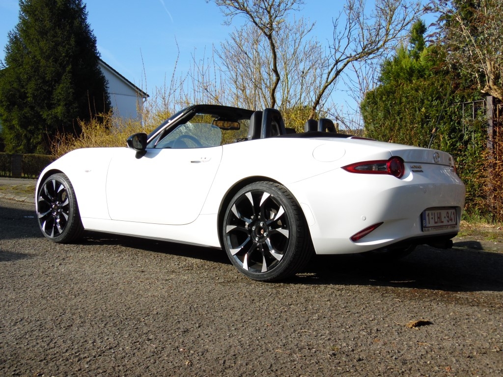

Pour la mienne qui date de mars 2017 le problème de capote à été résolu par la concession il y a un mois. Mais c'est plus du bricolage par ajout de rondelles d'épaisseur pour avancer les arceaux de +-5mm.
:ttt: ImageImage

bah dis donc tu dois pas passer inaperçu avec ces jantes! :D
ND 1.5 ST
 Sujet du message : Re: [ND] Les défauts de la ND
Message Publié : Lun 26 Mars 2018, 20:58
Inscription : Dim 12 Mars 2017, 23:48
Message(s) : 472
Ce sont des diamand cut très coupantes :D
