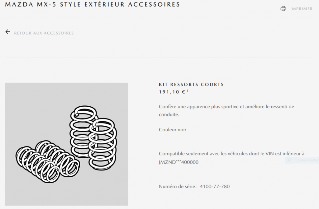

:hello: Pour les ressorts courts, voilà ce qui est indiqué sur le site Mazda, rubrique Accessoires:
Ressorts que j'ai fait monter sur ma RF 2L Pack Sport par Mazda sans aucune difficulté, tout dépend du n° Vin de la voiture, maintenant sur la 184 cv l'amortissement est peut-être différent?

viewtopic.php?f=319&t=38766
Message Publié : Lun 11 Mars 2019, 14:50
Message(s) : 16111
J'ai envie de dire CQFD...
Message Publié : Lun 11 Mars 2019, 14:59
Message(s) : 16111
Stephane a écrit :
Oh, tu sais, les histoires sur le net... Y a bien un mec ici qui a affirmé avoir commandé une 30AE avec moteur SkyactivX de 190cv :blague:
Oui enfin là on parle de gens connus qui font du business en tant que sponsors. Ces faits semblent triplement établis : miata.net + site web Mazda France + Expérience Maya44 à la concession de Nantes.
