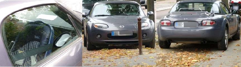

Message(s) : 1129
Souvent garée depuis des années sur l'un de mes parcours, je l'avais photographiée l'automne dernier, amusé, justement, par ce siège-bébé...
J'avais alors narré que, pour ce bébé, grandir dans ces conditions = le pied !..
Question de « karma » (et d'époque) peut-être : moi, mon père, quand j'étais bébé, il roulait en Ami 6 !...
Bon, si je la revois (cette MX5, pas l'Ami 6 à la casse depuis longtemps je pense), je mettrai un petit mot sur le pare-brise pour dire qu'autres miatistes sont intéressés de savoir si « trucs et astuces » pour ce siège...
Mais déjà avec ce qui est posté ci-dessus, il me semble y avoir l'essentiel.
JY
