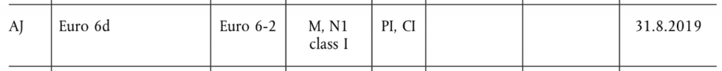

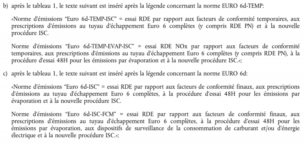

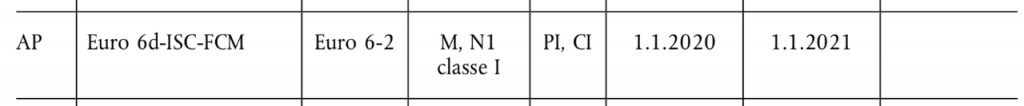

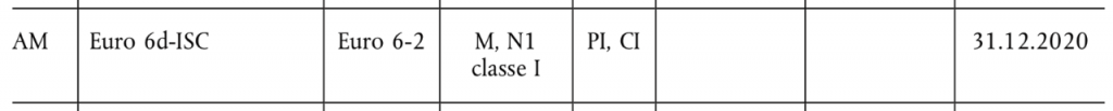

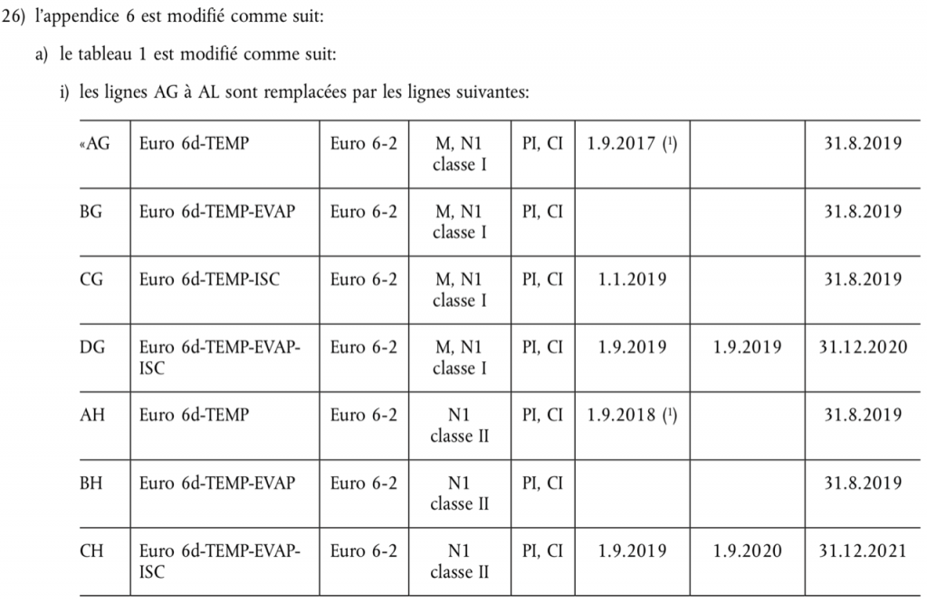

Je vous ai trouvé un peu de Littérature européenne
Ce qui nous intéresse est :
Le tableau des normes et les lettres de références pour décrypter les COC et CI
Le type "M" c'est pour les véhicules destinées au transport des passager (dont les VP)
Je passe le détail des Euro6d-Temp, la dernière en date est bien
"DG" = Euro6d-TEMP-EVAP-ISC
(les dernières Mx5 homologuées avec le COC *04)
Et on voit aussi que le prochain label de norme sera pour la vraie Euro6d finale (sans TEMP) :
"AP" = Euro6d-ISC-FCM
Je pense que le millésime 2020 (de septembre) restera en "DG" sans changer de moteurs
Fin 2019 / Début 2020 Mazda va déposer une nouvelle homologation en "AP"
Et ça voudra probablement dire nouveaux moteurs et/ou FAP et autres modifications. (s'ils avaient pu déjà homologuer en "AP" ils l'auraient fait.
