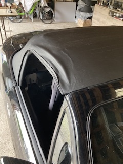

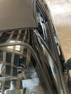

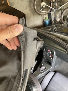

Je déterre un peu le sujet mais je suis en train d’installer le même modèle de capote et je suis confronté à quelques soucis: si d’autres ont opté pour ce fournisseur, pouvez pavois m’indiquer quelle est l’utilité de ce petit rabat sur chaque coin de la capote, au niveau de la jonction pare-brise ?
Je ne vois pas où il peut intervenir, mais il y a clairement un truc que je ne fais pas comme il faut dans la manière d’attacher la capote aux coins de la barre qui vient se refermer sur le montant de pare brise car ça vaille dans tous les sens:
Ceci mis à part le produit semble très bons et perso tous les trous étaient faits et tombaient juste.
=> Ma MX5 : https://www.mx5france.com/forum/viewtopic.php?f=84&t=28529
Message Publié : Sam 3 Mai 2025, 21:37
Message(s) : 1394
Localisation : ARDRES 62
C'est pour passer les câbles que tu as je suppose pris bien soin de commander en même temps que la capote
