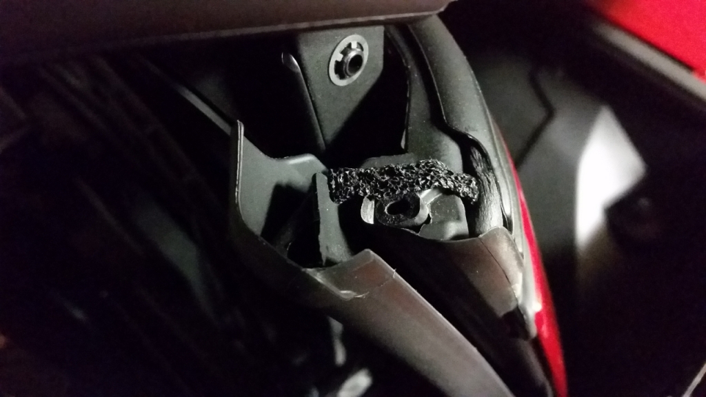

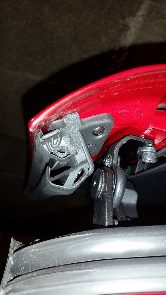

Si ça peut être résolu ;)
Suffit d'acheter ce clips >>> https://www.ilmotorsport.de/shop/articl ... 0d7f7280ba
ET de percé le cache,je posterai des photos plus tard,quand j'aurais fait ma commande ;)

Ah oui quand même c'est un certain niveau de maniaquerie, je n'avais jamais remarqué en presque 10 mois de RF...
J'espère que je ne vais pas voir que cela désormais :aie:
Nickel, merci pour l'info, cela fera parti de la prochaine commande chez IL Motorsport! :jap: :beer:

Pour ceux qui ont le problème de bruit d'air "top up" sur les ND RF, ya cette solution qui a l'air de fonctionner :
https://forum.miata.net/vb/showthread.php?t=652458
TSB en PDF : http://docdro.id/Zm8TbMh

Si je comprends bien c'est pris en garantie.

Ah ben je comprends mieux pourquoi j'avais pas ce bruit d'air :D
J'ai eut la modif sur ma RF :aie:

Pour plus de visibilité sur le forum, cette note de service mériterait l'ouverture de son propre sujet pour tous nos amis en qui roulent en RF :oui:
Heureusement que cela est pris en garantie :
Le tarif du "kit de réparation" n'est pas donné si l'on veut le faire soit-même. :o
https://www.amazon.com/Mazda-Noise-vibr ... B01MQ1U5RI

Incroyable mais vrai pour le plastique qui baille.... :etonne:
Bien vu Callaghan! :ricane:
Du coup, un peu déçu sur la qualité japonaise.
Reste à percer au bon endroit car le mieux est l'ennemi du bien.... :oops:
On attend la suite pour opérer sur nos RF respectives.

J'ai rien entendu d'anormal en bruit d'air venant du toit etc..pourtant j'ai fait 370km sur autoroute toit fermé. :tantpis:

Regarde ton toit,tu as peut etre eut la modif comme moi :aie:

C'est noté sur la note de service, seuls les VIN inférieurs à 126050 sont concernés. ;)

Ah ok,donc sur la mienne ca a été fait en usine.
Ouf j'ai aussi était épargné! :D

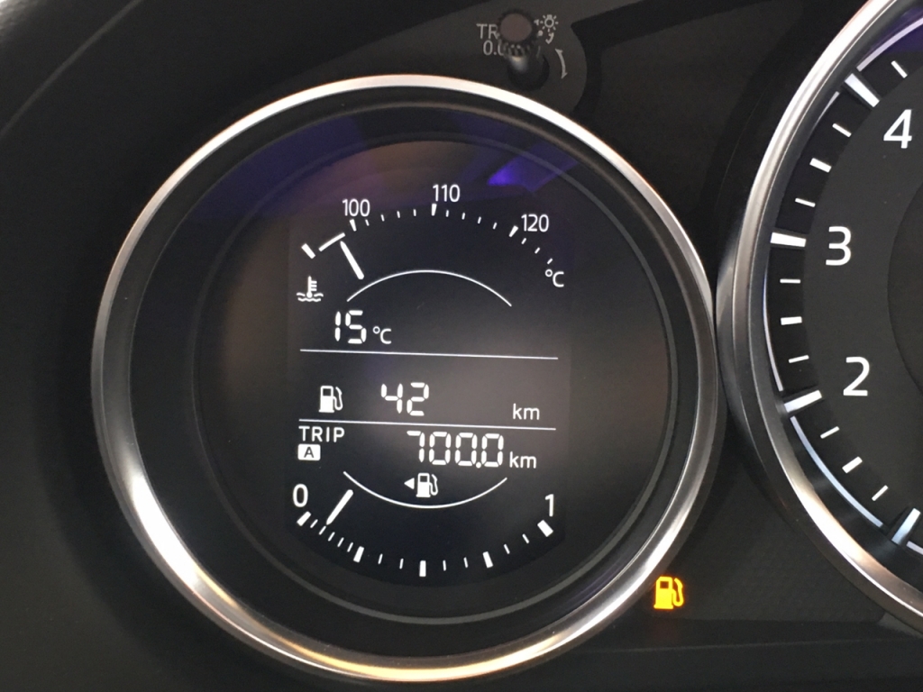

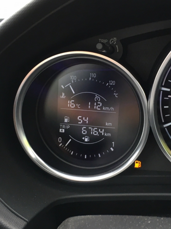

Bon ben j'ai attendu moi aussi que ça s'allume...
j'ai craqué à 700km... et finalement je n'ai remis "que" 36,5 litres !!!
Sur un autre plein, en mode balade entre 80 et 110km/h sur des départementales j'ai fait 5 L/100 de moyenne... c'est vraiment un chameau cette caisse!
Premier allumage du témoin :
Arrêt dans une station :
ND 1.5 ST

Message Publié : Mer 23 Mai 2018, 19:33
Message(s) : 2189
700.0 km - 676.4 km = 23.6 km
54 km - 42 km = 12 km
Et la température a baissé de 1°C
