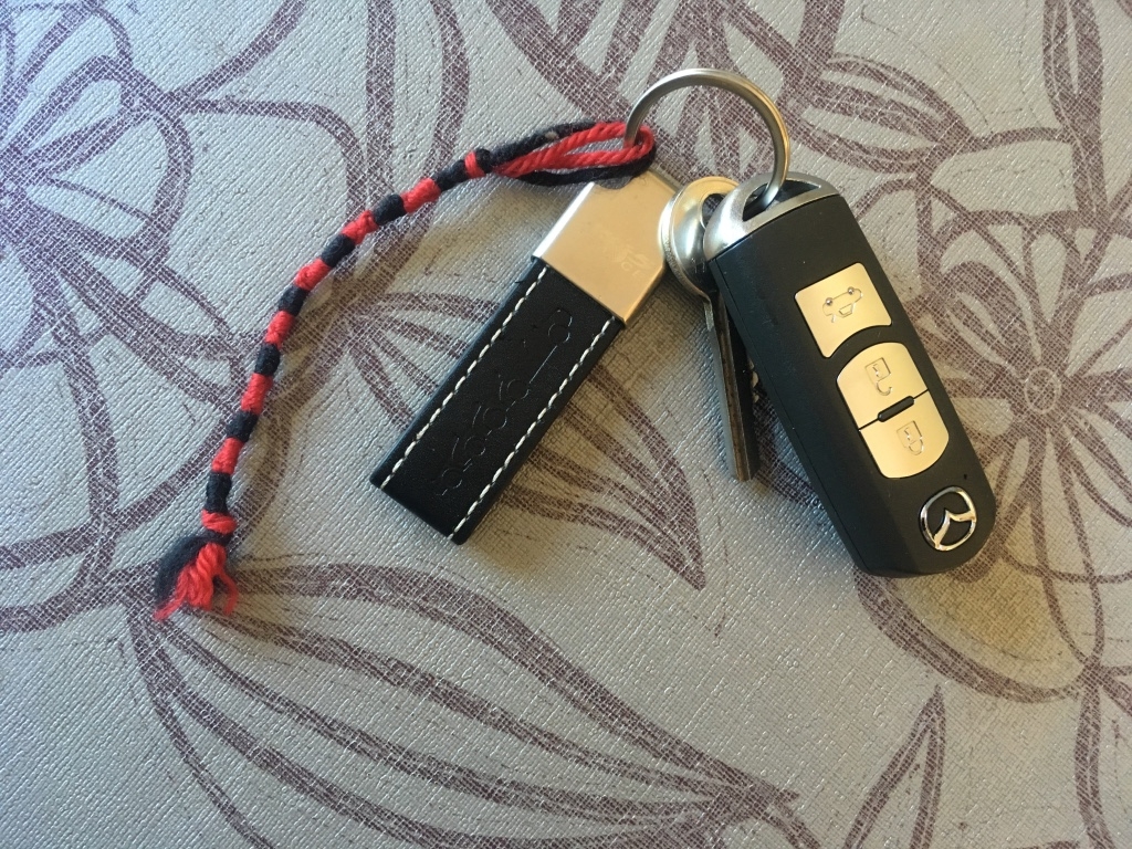

Ce que je viens de lire sur la clé plate aurait pu m'intéresser pendant le Grand Tour (de Suisse) réalisé début septembre viewtopic.php?f=294&t=39406&start=105
Notre ND 1,5L a eu 3 ans et près de 23 000 kms le 9 septembre dernier.
Je vais partager la mésaventure qui m'est arrivée sur le parking du Belvédère à la Furka (Goldfinger 1964)
Lors de notre première étape à Thoune j'ai constaté pour la 1ère fois qu'il fallait actionner plusieurs fois la clé pour l'ouverture, ensuite c'était plus facile pour fermer mais du coup j'évitais de fermer et comme en Suisse on se sent en sécurité, c'était pas un problème et de plus la Nonna prend toujours les doubles de clés de nos 3 voitures, (je lui dis tout le temps que c'est inutile), sauf l'an dernier quand j'ai perdu les clés de la Fiesta en descendant la rivière d'Ain en Kayak, là on avait pas le double mais c'est HS.
Belvédère de la Furka, devant le glacier en 1964 lors du tournage de Goldfinger,
j'ai couru un peu partout pour découvrir le site, et j'ai cherché la vue de Goldfinger, le glacier a reculé d'au moins 400 m.
A un moment donné je réalise que je n'ai plus la clé de la Red Viper, dans la poche de mon pirate (un short un peu long avec des poches piégeantes si on ne ferme pas le zip).
Pas de panique je me dis ça doit être dans un sac à dos ou une veste, donc je mets tout dans l'habitacle et je tente un démarrage : RIEN :aie: :aie: :aie:
C'est pas une catastrophe avec le double de la clé de Nonna (sauf que 244€ pour les clés de la Fiesta et surtout que mes petites filles m'ont bricolé un truc avec de la laine qui est irremplaçable).
Donc je refais mon cheminement à l'envers sans rien trouver et je me dis que c'est pas grave, nous sommes en Suisse, les visiteurs du site vont amener la clé dans une boutique.
J'arrive à la voiture et je vois toute la bande du CAB avec un grand sourire, Yellow Hornet avait trouvé la clé sur le côté du siège AVG, et la voiture n'a pas démarré car la pile de la clé au bout de 3 ans elle était fatiguée et ça je n'y pensais plus du tout.
Le soir ça m'a coûté une bonne bouteille de vin blanc Suisse :beer:
Tous mes amis du CAB se sont regardés en disant mais nous on a pas de double de clé ...
Le truc de la clé plate sur Start est bon à savoir pour qui ne se promène pas avec le double :bien:
En tout cas méfiance si votre ND va fêter son 3ème anniversaire et si vous utilisez beaucoup la clé si la voiture dort dehors c'est peut -être 2 ans ...
