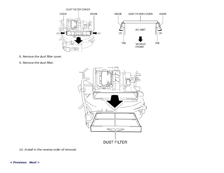

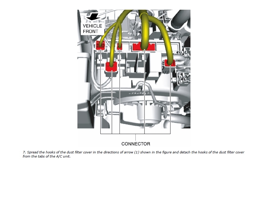

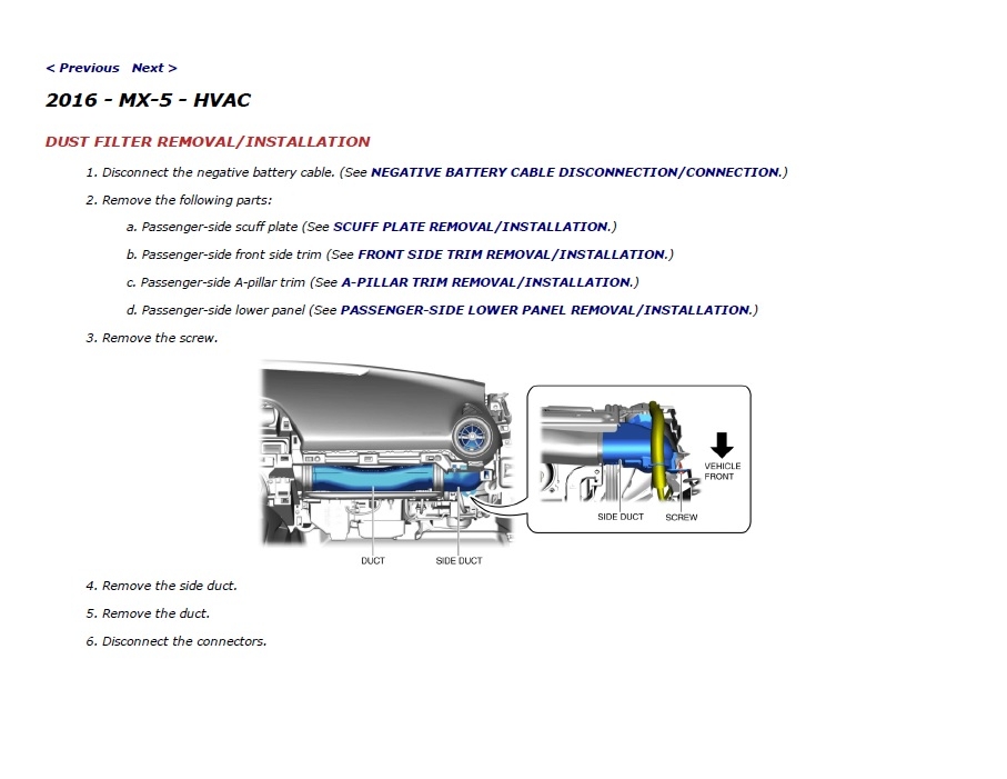

Apparemment il y a un filtre à poussières, compliqué d'accès
https://forum.miata.net/vb/showthread.php?t=599144
Dommage qu'on soit obligé de s'inscrire pour voir les 3 images où se trouve le filtre sur ton lien.

thom a écrit :
Merci, en tout cas pour le coup ce filtre n'est pas facile à changer même avec les images.
