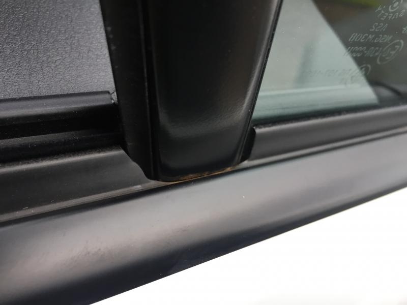

Légère corrosion constatée depuis un bon moment au bas du montant de la vitre passager (rien coté conducteur).
J'ai profité de ma révision prochaine pour faire jouer la garantie et remplacer la pièce.
Appuyé par le BST correspondant, on évite les discussions inutiles. ;)
Ce défaut concerne les ND dont le VIN est inférieur à 129525.
Le BST ici : https://1drv.ms/b/s!AnzJA47upg-bj2hfV6PDj1ujpqc7
Ca ressemble à cela :

Même corrosion sur ma NC... Mais la garantie est passée :D

J’ai remarqué la même chose y a pas longtemps sur la mienne mais beaucoup moins que toi Shamalow, juste une espèce de poussière de rouille mais pas de corrosion sur la barre. J’ai mis deux gouttes de WD40 et plus rien. En quoi une nouvelle pièce vas changer quelque chose, elle a était améliorée ou pas ?

Oui la pièce a été modifiée, traduction rapide du BST :
La rouille vient d'un ajustement parfois trop serré, qui fait que le rail de vitre frotte sur le lèche-vitre et en abîme la peinture.
Une entretoise a été ajoutée pour éviter ça, la réparation consiste à remplacer ces 2 pièces par le modèle avec entretoise.

Effectivement,
je l ai fait changer en garantie au mois de novembre.
Attention par contre car ce n est pas un rappel donc bien à demander pendant la période garantie sinon pas de prise en charge passé ce délai.
