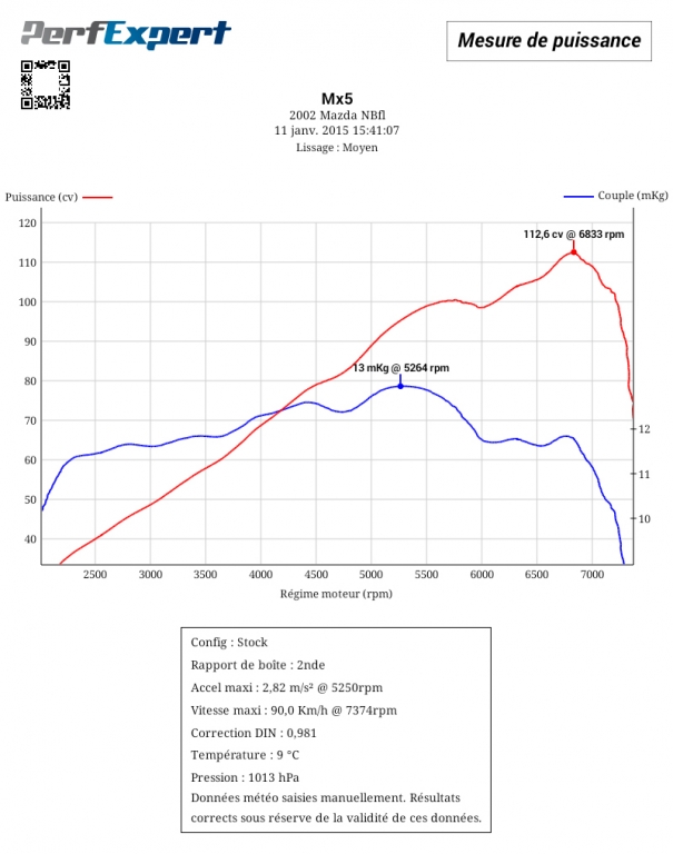

Je tombe sur ce topic, intéressant car j'ai installé cette appli ce week-end :oui:
Voici mon premier essai posté sur mon topic
sebED9 a écrit :
A savoir que le logiciel, je l'ai pas en main et que le test a été réalisé sur une portion de route déformée et le smartphone pas très bien installé pour filtrer les secousses.

112cv pour 145cv constructeur !
Où est l'erreur ?

112 aux roues et 133cv moteur ;)
C'est un premier test, je vais en refaire d'autres avec les bon paramètres.

Merci pour ton retour Seb! Effectivement, j'espère que ton graphique n'est pas représentatif des performances de ta NBFL 1.8, sinon c'est un peu décevant, même pour une Mx5 :D .

Oui c'est ce que je comprend aussi, l'appli est capable de calculer la puissance vilo si on a entré tous les paramètres avancés, mais ce qui est affiché de base est la puissance au roues.

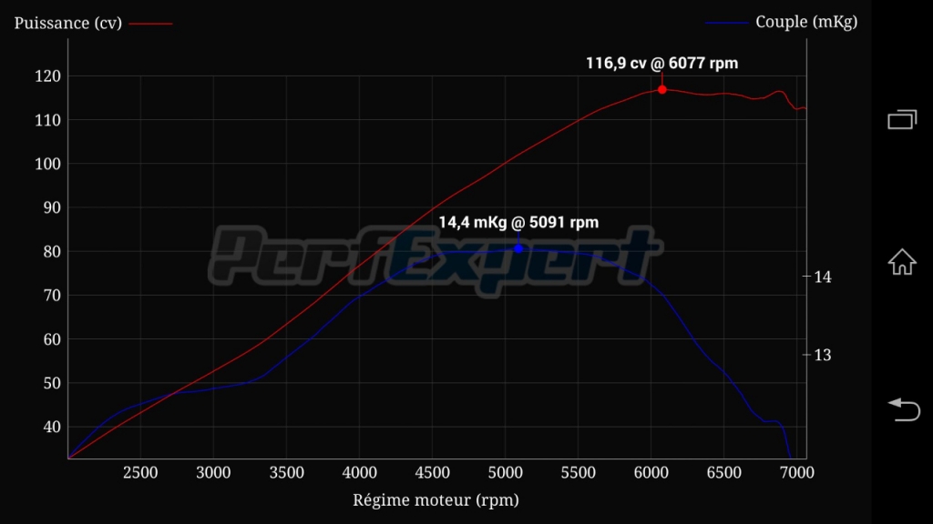

Ça marche super bien!
J'ai tout paramétré avec les docs Mazda sauf le S.Cx que j'ai trouvé sur le trottoir d'en face
et le pitch que j'ai laissé à 3.3... dans le doute :D
J'ai fait qu'un test sur une route lisse et à peu près plate avec le tel bien calé entre le dossier et l'assise du siège.
Bon c'est peut être un peu optimiste mais ça reste super cohérent! J'ai juste decat et l'avance à 14°.
Les infos complètes courbes plus config
J'ai pas encore trop fouillé dans l'appli mais je regrette pas mon achat ;)
