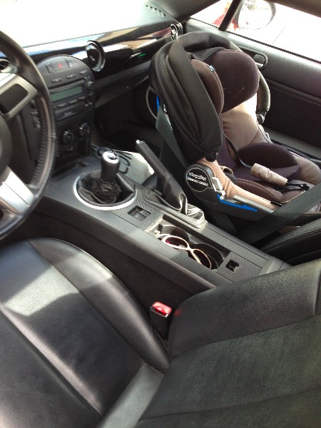

J'avais lancé ce sujet il y a quasi 1 an, et voila qu'aujourd'hui je suis maman d'une magnifique petite fille de 3 mois, et toujours autant amoureuse de ma mx :love2:
Aujourd'hui Roxane a fait son baptême de mimix :D
Finalement c'est super simple à installer, l'airbag se désactive très simplement, à croire que la mx est une voiture familiale :P

Les lunettes de soleil dans le porte-gobelets, ça c'est du sens pratique féminin :!: J'ai viré sans même imaginer cette utilisation.
