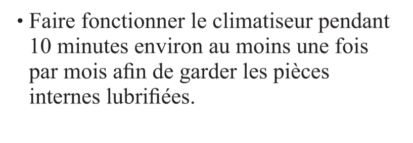

:hello: Dans AutoPlus de cette semaine, c'est valable pour toutes marques de voitures:
et aussi page 5.2 dans le manuel utilisateur:
Membre n° 785 Image
